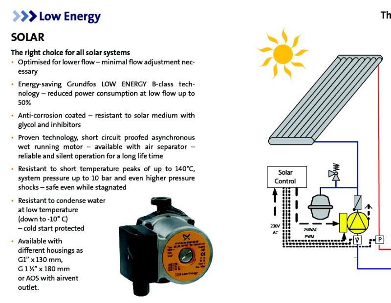

Torud kollektorite juurde lähevad soojusvahetist läbi seina 22'se vasktoruna ja väljast katusele spetstoru, paaris roostevaba toru koos isolatsiooni ja andurikaabliga. Ühendused katusel kollektorite vahel on 22 vask ja kinni/lahti keeratavad liitmikud. Arvestage, et süsteem peab taluma ekstreemseid temperatuure, ca 200C ja võimalik et rohkemgi. Osad tootjad on märkinud, et seisva kollektori juures võib temperatuur kerkida isegi 350C'ni. See võib juhtuda siis, kui vool ära laheb (pump ei tööta) ja on päikesepaisteline ilm! Seetõttu ei soovitata ka vasktorusid kollektorite juures tinaga joota. Seetõttu ei sobi kasutamiseks ka tavalised kraanid, paisupaagid ja pumbad - küttesüsteemide omad on arvestatud madalamate temperatuuride peale. Päikesekütte paisupaagid on üldjuhul valget värvi (Elbi), pumbad kas kuldsed (Grundfos) või hõbedased (Wilo). Samuti kraanid ja õhutid päikesekütte jaoks on kõrgema temperatuuri omad kui tavalise küttesüsteemi omad. Eestis on hinnad üsna kirved, soovitan Saksamaa veebipoode tellimiseks, saate odavamalt kätte mis vaja.

kah külaline kirjutas:pumbad kas kuldsed (Grundfos)
Kuldsed nad ju küll väljanägemiselt on, kuid temperatuuritaluvuseks ilmutatakse "lühiajaliselt 140 kraadi":
Grundfos kuldne.jpg (76.77 KiB) Vaadatud 4705 korda
nii et 350 kraadini "on veel arenguruumi" :hello:
(Muidugi, ega pump ju kollektori klaasi all paikne ja ega siis soojusvahetist see kõige kuumem vedelik ei välju ;) )
