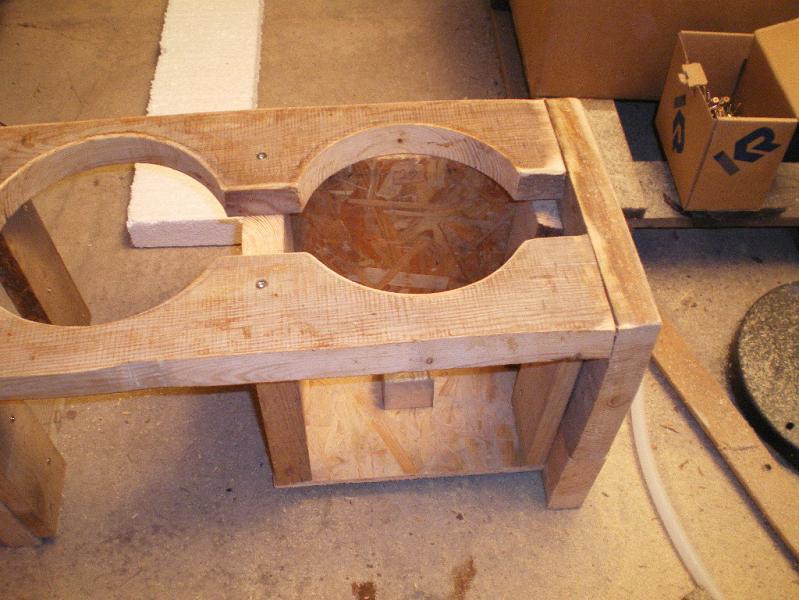

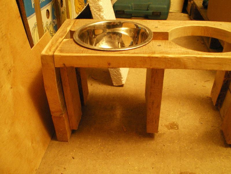

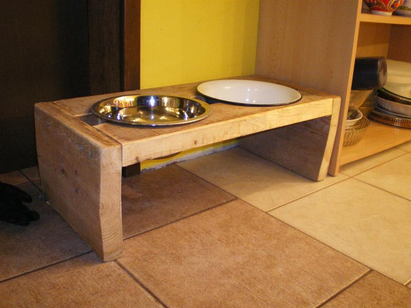

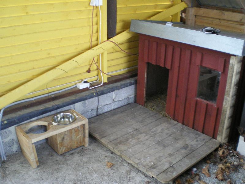

2011/2012 talveks tegin oma koerale sellise joogikausi:
Nokitsesin siis koera söögialuse kallal. Kuna ta kasvanud on, tuli alust tösta niikuitnii.
Otsustasin prooviks aretada joogikausi alla höögniidiga elektripirni mis täidab sääl siis küttekeha otstarvet, pirn reflektoriga, et rohkem kausi pihta suunaks. Algne oli selline:
kutsika oma
kutsika oma

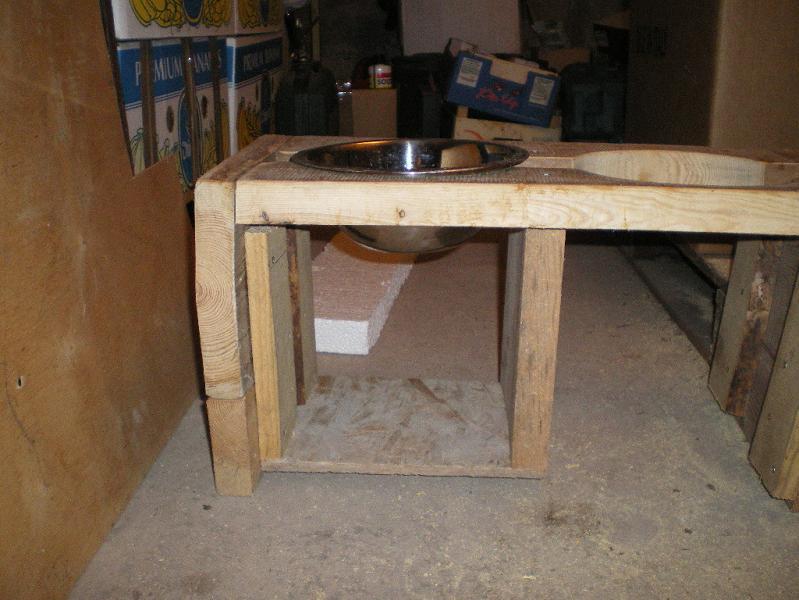

Körgendused jalgadele. Hiljem kunagi peaks asja soliidsemalt lahendama, hetke asjaolude sunnil jäi nii:
jalgade körgendused
jalgade körgendused

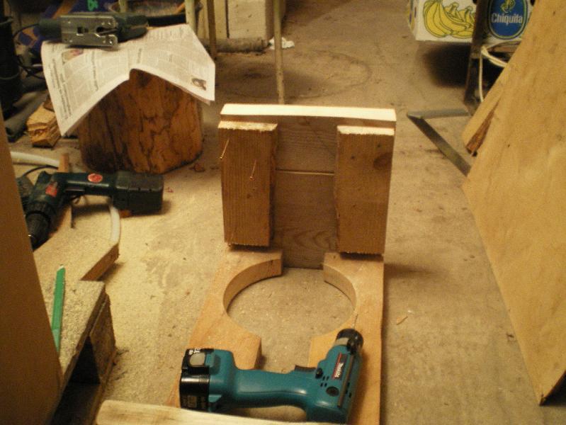

Kausi alla tuleb pirnile eraldi kamber, kesksein:
kesksein
kesksein

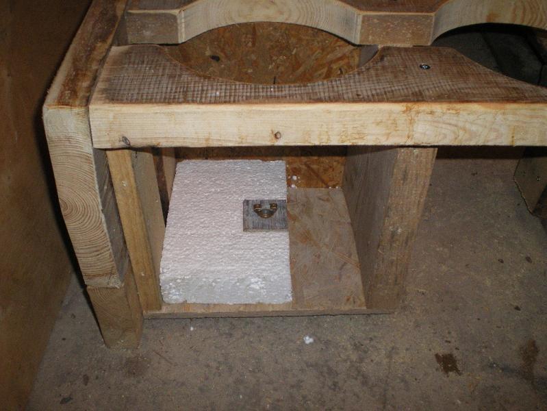

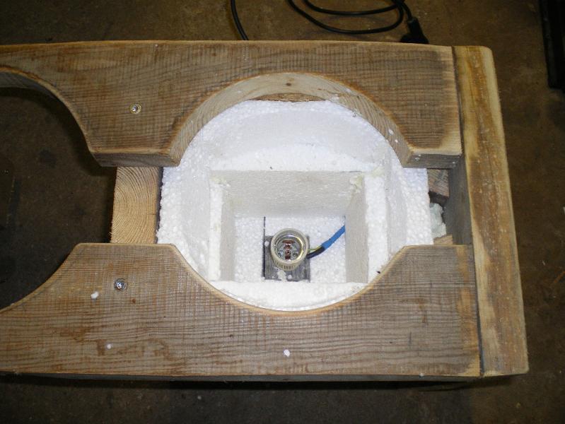

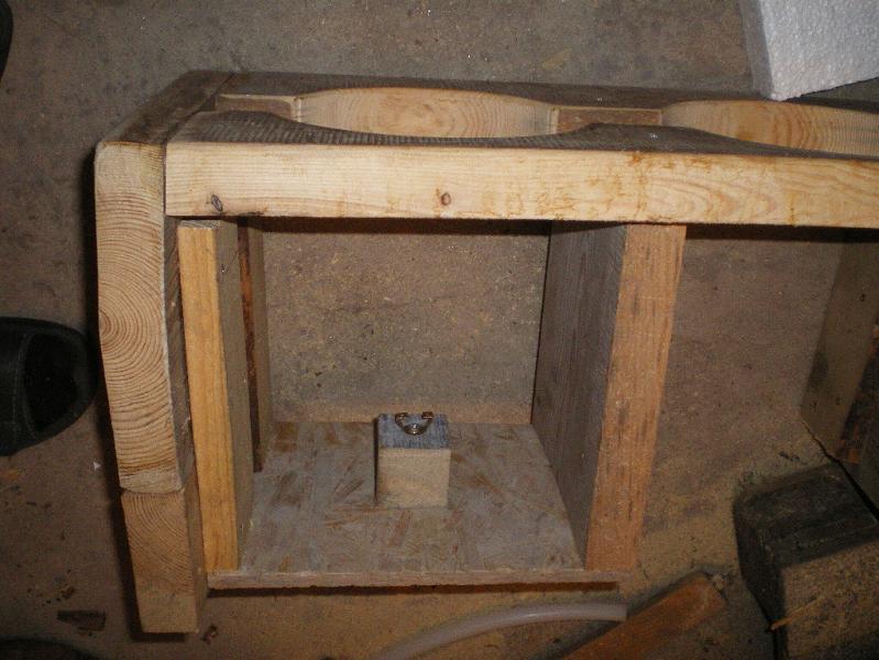

Pöhja pääle öigele körgusele pirni sokkel:
pirni sokkel
pirni sokkel
Tagasein:
tagasein
tagasein

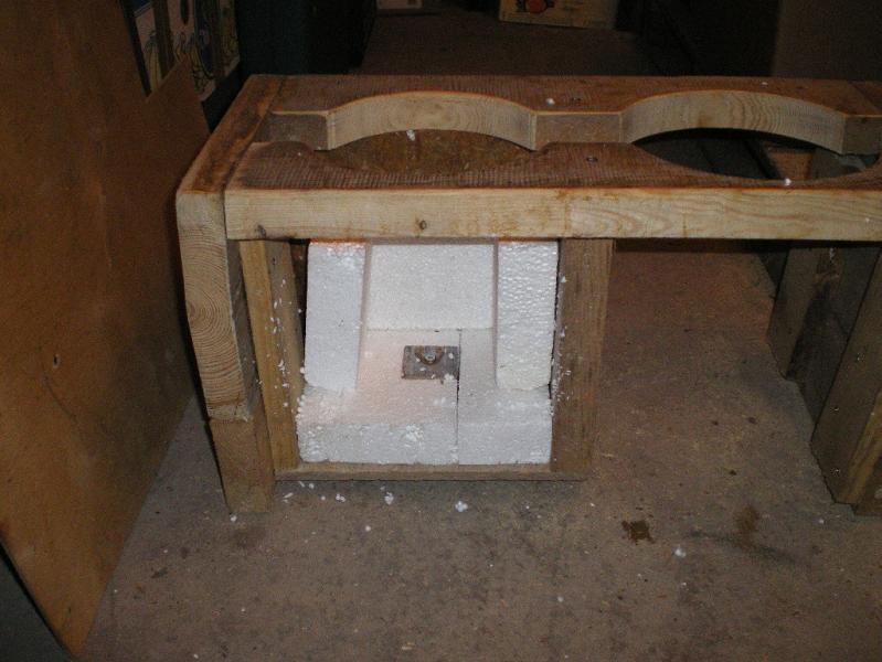

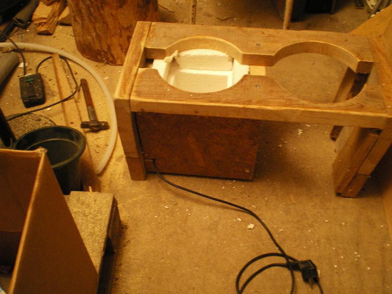

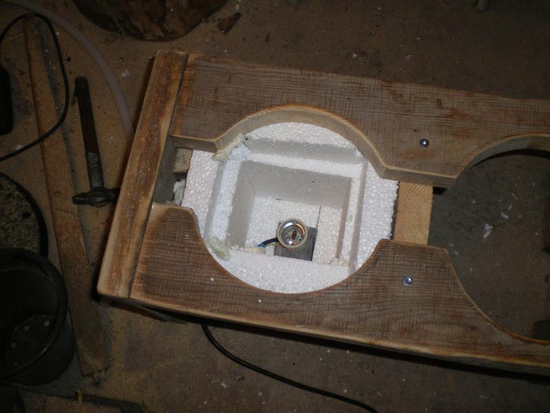

Et soe raisku ei läeks, soojustasin kambri. Käepärast oli penoplast. Vill oleks ohutum olnud, kuid pirni soojus penole ei tee midagit.
Pöhjast pihta:
pöhjast pihta
pöhjast pihta
Ja küljed:
küljed
küljed
Tagaseinast tuleb pirni voolujuhe välja, allapoole kaldu nagu välitingimustes ikka:
voolujuhe
voolujuhe
Ülemised ääred penoplasti jupid, jupid sai makroga kinni liimitud:
ülemised ääred
ülemised ääred
Löikasin peno kausi kujulisemaks:
löigatud
löigatud

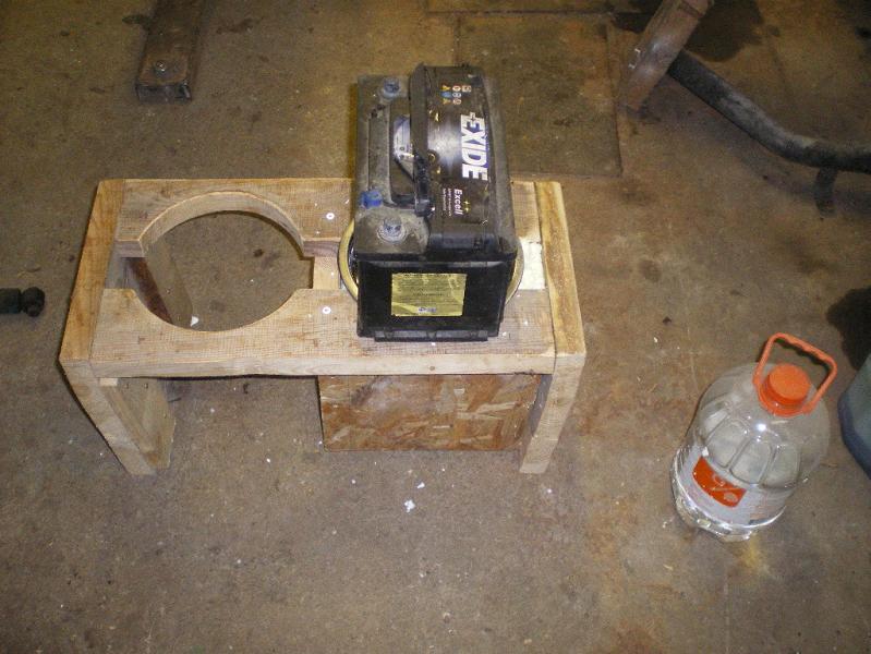

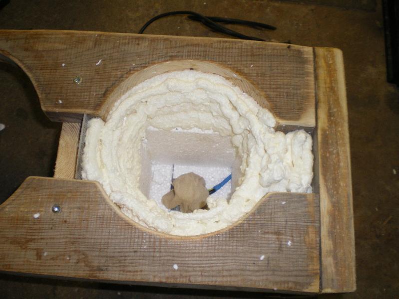

Ülemise osa lasin makrofleksi täis, et siis kauss sinna sisse suruda ja lasta tal vötta kuju kausi ümber, et jääks kinnine soojustatud ruum niipalju kui vöimalik:
makro
makro
Ja kui paikas siis raskus pääle, et taheneda saaks:
raskus
raskus

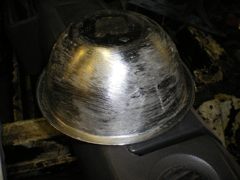

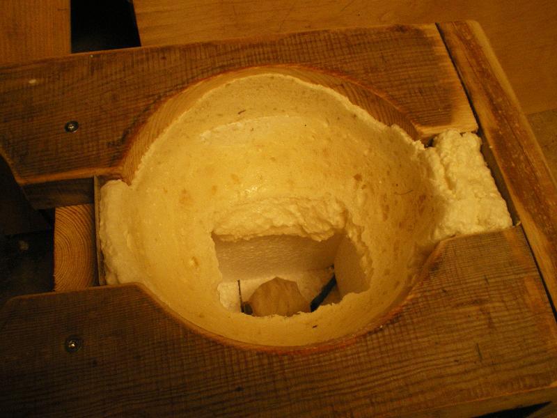

Peale makro tahenemist tuli vaseliinine kauss kenasti välja:
tahenenud
tahenenud

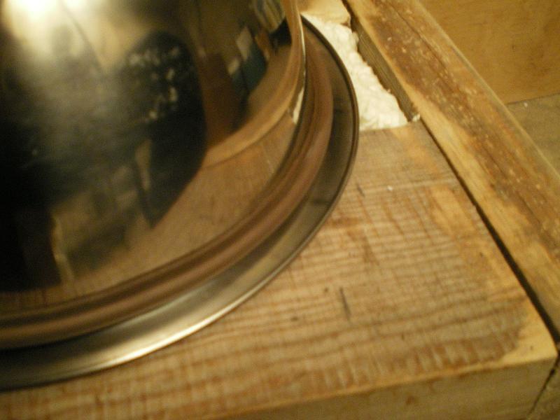

Löikasin liigse makro osa. Kausile panin tihendi:
tihend
tihend

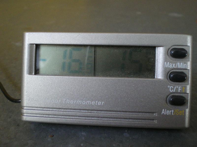

Termomeetri "OUT" otsa panin vette, et selle temp.-i jälgida. Alguses näitas kohe +16C:
temp out
temp out
Termomeetri "IN" pool näitab öue temperatuuri. See pilt on tehtud 1,5 h peale öue panekut.
temp in
temp in

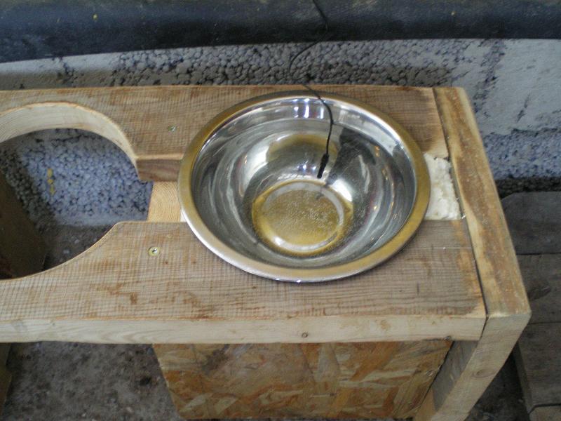

Kui öues on -20C ja külmem, siis kasutan 25W pirni, hoiab vee sinna +9C kanti. Kui on soojem kui -20 C, siis kasutan 15W pirni.
Toiminud juba 2 talve, vesi vedel koerale joomiseks iga ilmaga.
