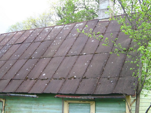

Eks vanasti, kel tsingitud terasplekile hammas peale ei hakanud paigaldas tavalise kaitsekihita teraspleki. Üldiselt pean tõdema, et sellel ajal paigaldatud tsingitud terasplekk on ajahambale palju paremini vastu pannud...
Katmata pinnakihiga valtskatus.JPG (109.57 KiB) Vaadatud 3255 korda
(Muutsin pildi allkirja)
