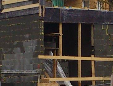

Sõitsin täna Talinna kesklinnas mööda ühest ehitatavast korrusmajast ja ei suutnud oma silmi uskuda - välisseinte fiboplokid näisid olevat kokku liimitud "vahuga" s.t. kollased jooned ja vahutorakad paistisd kõigist vuugivahedest.
Hea küll, ehk on ehituskeemia nii võimsaks muutunud, et ka sellised tooted on juba olemas?

ja ega ju midagi poleks kui tegemist ei oleks olnud välisseinaga, mis tundus (esmamulje kohaselt, siin võin siiski eksida - vaja veel kord mööda sõita ja pilk peale visata) ka kandev olevat.
Nii et kaks küsimust teadjamatele:
a) kas mõni "vahulaadne liimitoode" on olemas ka kandvate ja/või välisseinte ladumiseks fibo plokist?
b) kas sellistele - ehitise kestvuse ja ohutuse seisukohalt üliolulist funktsiooni täitvatele - sünteetilistele liimitoodetele tootjate poolt ka mingit pikema-ajalist kestvust tootja poolt lubatakse :scratch:

Järele mõeldes - tegemist võis olla ka columbia-kiviga. Kuid küsimus vaht-liimi kasutatavusest jäb ikka.

Pildil on "lammikivi" betoonplokk http://www.kivilinn.ee/kodu.htm ja ka seda ei paigaldata vahu najale st. vahtu küll kasutatakse ladumisel kuid selle eesmärk soojustamine mitte maja hilisem koos hoidmine. Õõnsused valatakse betooni täis lihtsalt korruse kõrguse saavutamisel.
Ka "Weberi" soojustusega ploki korral kasutatakse vahtu/villa samal eesmärgil http://www.weber.ee/fibo-plokitooted/we ... lokid.html
See mida sa möödaminnes nägid võis olla pigem "columbia õõnesploki sugulane" mis hiljem betooni täis valatakse. Vahu najale nüüd kandvaid seinu ikka veel vist ei jäeta.

ilmselt on silmas peetud Kassisaba rdt viadukti juurde (Pald.mnt ja tehnika nurk) ehitatavat maja, küll seisma ei jäänud ja käega ei katsunud, aga silma järgi tavaline Fibo plokk.

Külalisele õige arvamise eest 5 punkti :hello:
Aga kord tuleb seal ikkagi huvi pärast niisama möösa jalutada, et asjas kindel olla.
Re: Fibo liimimine "vahuga"
Tee palun mõned fotod sellest imeteost ning pane ka siia nähtavale. :beg:

Kandvate seinte korral on see ikka vägagi imelik! Kuna ploki mõõdud kõiguvad +-3 mm. siis jääb ju koormust reaalselt kandma vaid mõni plokinukk ja see ei ole kohe mitte hea!
Vaid ennast kandvad vaheseinad on teine jutt.

Tegemist siiski mitte fibo, vaid õõnesbetoonplokiga:
- küsimus jääb ikkagi õhku, kas mõni ehituskonstruktor sellisele seinakonstruktsioonile oma käe ka alla paneb?
Või on tegemist ehitajapoolse "loova lähenemisega tööde käigus" :scratch:

Kui õõnsused täis betoneeritakse siis kõik normis. Muidugi juhul kui vaht vaid kahe kivi vahel mitte sisemises õõnsuses suurte "torakatena".
Näiteks lammi samatüübilisi plokke laotakse (tootja juhend selline) ilma mingi kinnitamiseta. Enne valu lihtsalt toestatakse nurgad/avad ja ongi kõik.
