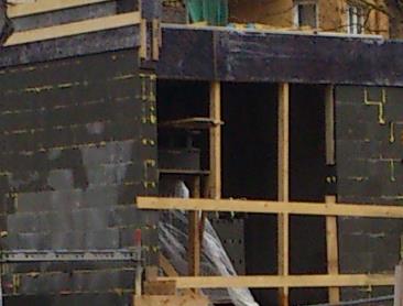

Sõitsin täna Talinna kesklinnas mööda ühest ehitatavast korrusmajast ja ei suutnud oma silmi uskuda - välisseinte fiboplokid näisid olevat kokku liimitud "vahuga" s.t. kollased jooned ja vahutorakad paistisd kõigist vuugivahedest.
Hea küll, ehk on ehituskeemia nii võimsaks muutunud, et ka sellised tooted on juba olemas?

ja ega ju midagi poleks kui tegemist ei oleks olnud välisseinaga, mis tundus (esmamulje kohaselt, siin võin siiski eksida - vaja veel kord mööda sõita ja pilk peale visata) ka kandev olevat.

Pildil on "lammikivi" betoonplokk http://www.kivilinn.ee/kodu.htm ja ka seda ei paigaldata vahu najale st. vahtu küll kasutatakse ladumisel kuid selle eesmärk soojustamine mitte maja hilisem koos hoidmine. Õõnsused valatakse betooni täis lihtsalt korruse kõrguse saavutamisel.
Ka "Weberi" soojustusega ploki korral kasutatakse vahtu/villa samal eesmärgil http://www.weber.ee/fibo-plokitooted/we ... lokid.html
See mida sa möödaminnes nägid võis olla pigem "columbia õõnesploki sugulane" mis hiljem betooni täis valatakse. Vahu najale nüüd kandvaid seinu ikka veel vist ei jäeta.

ilmselt on silmas peetud Kassisaba rdt viadukti juurde (Pald.mnt ja tehnika nurk) ehitatavat maja, küll seisma ei jäänud ja käega ei katsunud, aga silma järgi tavaline Fibo plokk.

Tegemist siiski mitte fibo, vaid õõnesbetoonplokiga:
- küsimus jääb ikkagi õhku, kas mõni ehituskonstruktor sellisele seinakonstruktsioonile oma käe ka alla paneb?
Või on tegemist ehitajapoolse "loova lähenemisega tööde käigus" :scratch:
