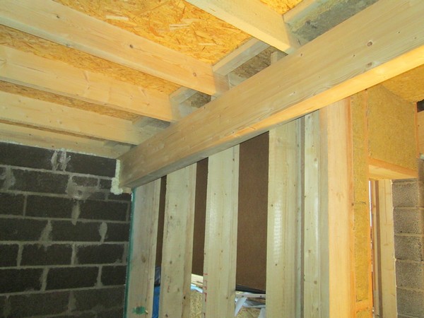

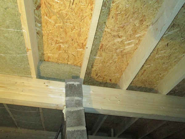

Siin on järjekordne katuse konstruktsioon seest: veel tuleb 100 villa liimpuit talade vahele, talade peal on juba 200, siis OSB, 50 tuulevahe, kile, 20 tuulevahe, roov ja profiilplekk.
Ehitaja väidab, et vastavalt projekteerija juhistele tuleb sisse aurukile kleeplindiga ja asi peaks olema OK.
Oskab keegi öelda või välja mõelda, mis funktsiooni täidab antud konstruktsioonis OSB? Miks projekteeritakse praktiliselt 100 m2 välispiiret hoonest sellise riskiastmega, kui võiks vabalt asju lahendada tuuletõkke või ka difuusse kilega.

Esimesel pildil häirib silma primaartala toetus klotsile ja klots omakorda fibost vaheseinale. Pildi järgi on raske hinnata ja teadmata on koormused, aga levinud lahendusena sellistes sõlmedes valatakse koormust hajutav padi.
Lihtsalt targutamiseks õeldud.

Pitide järgi näha,et vill tuugalt altpoolt vastu OSB-d. No OSB hingamis/auru läbilaskmis suurusjärk on vist suht 0-i lähedane,isegi madalama survetugevusega eps hingab paremini.Huvitav kas OSB alla kondents ei teki köetava ruumi puhul kõvade miinuskraadidega ja kuhu see aurustuda võiks tekkimise korral?Ja no plekk katuse puhul OSB plaati kasutada sellisel moel konstruktiivses osas.....tundub sama mõtekana,nagu kasutada näiteks 50 mm roovi kinnitamiseks 18 mm paksuse OSB külge 150 mm pikkust kruvi,mille keerme osa on 50 mm.
