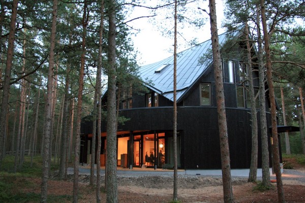

Ei oska aimata, millist vaeva pidid plekksepad nägema, aga sattudes vaatama laepaigaldajate punnitamisi selle x-suundades kaarduva laega, siis ega see vist eriti kerge neil ei saanud olema. No jään lootma, et nende "kõverad roovide" pärast ei saa rikutud minu tehtud siseviimistlus. :)
Alguses, seda tegema hakates olin ka ise väheke kahtleval seisukohal arhitektide nägemuses(selle võib ajada minu vähese fantaasia puuduse kaela :)), siis lõpptulemus üllatas nii seest kui väljast mind väga meeldivalt. Eks maitseid on erinevaid ja see, mis meeldib Tellijale ei pruugi kõigile pikkikarva olla. Ja pealegi, kõike ei saagi alati piltide järgi otsustada(ka fotograafide oskused on erinevad), peab kohapeal oma silmaga nägema.
Igatahes mulle meeldib!

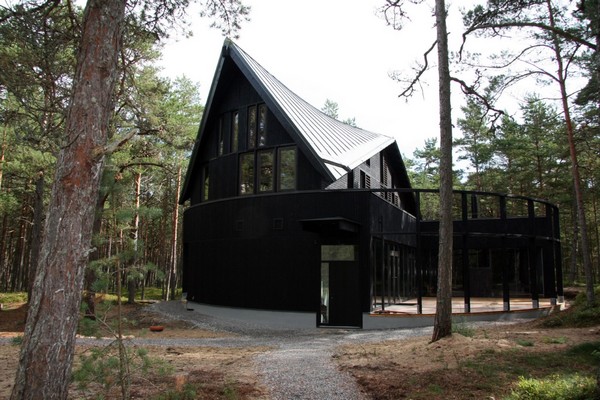

Tundub küll, et plekudel oli vähe lihtsam. Plekipaanidaga ristsuunaline lame lainetus pole teab mis peavalu. Räästapealsete rennidega tuleb küll rohkem jännata... eemalt vaadates on küll pilt ilus. Päris aru ei saa kuhu vesi läheb(kukub) ja miks renni sülitid just selliste kohtade peal asetsevad...
Tore on ka igatahes see, et midagi huvitavat ikka jätkuvalt kerkib just arhitekti lennukamate mõtete läbi ;)

Külaline kirjutas:... Päris aru ei saa kuhu vesi läheb(kukub) ja miks renni sülitid just selliste kohtade peal asetsevad...
taastaja
Kuna ei tea/mäleta täpselt kõiki nüansse, siis vastaks poliitikute moodi: "Hea küsimus, palun järgmine!" :)
Kui nüüd asjast rääkida ja mälu ei peta, siis sülititest kukkus vesi II korruse rõdule ja sealt suure augu kaudu mööda toru alumise terrassi alla, kus oli kogumiskaev. Eesmisel küljel(ülemine pilt) oli toru välisuksest paremal pool ja tagumisel terrassil (alumine pilt) tuli mälu järgi paar toru alla. Võib-olla oli ka kohe sülitite all midagi, et juhtis vee auku, aga praegu ei viska pilti ette sellest. Polnud minu spetsiifika,noh. :)
Sa ei saa aru ja ei näe neid sellepärast, sest need torud on värvitud ja paigaldatud nii, et nad sulanduksid võimalikult palju fassaadiga.
Aga seda mäletan küll, et ükskord objektil olles tuli parasjagu ekstreemne padukas ja siis ei jõudnud renni lõpp kogu seda vee hulka vastu võtta ning vesi paiskus laias kaares isegi üle rõdu ääre.

Tere see maja on saanud parima puitmaja tiitli
olen ise selle majaga niipalju seotud et tehtud sai kuni plekkini
kui aus olla siis ei olnud just lihtne

Ma ei taha küll midagi halvasti öelda, aga ma ei saa vaadata sellist valtsplekk-katust, kust on kruvid (ja veel sellisel moel) läbi lastud.
Re: Leiame parima katuse Eestist
Postitatud: 19 Mai 2014, 10:34
Postitas Katuseliit
See kruvidega osa on varasemalt tehtud katusel. Nimelt sellel hoonel on osaliselt katuse tehtud ja erakordselt halvasti. Seetõttu võib ühel pildil luugi kõrval olev harjaplekk tekitada küsimusi küll. Aga see ei kuulunud töövõttu. Konkursil osales nö. pool katust, kuna varasemalt tehtud osa ei soovitud uuendada.

Aga tuulutid?
Postitatud: 20 Mai 2014, 08:01
Postitas Katuseliit
Tuulutid on tellija soov saada lahendus mingite kaablite vedamiseks ja seetõttu pidid need olema teisaldatavad. Tööstuslikke (a'la Vilpe) ei lubatud kasutada. See on omamoodi kompromiss, aga loomulikult oli algne plaan paigaldada tuulutid valtsituna.
