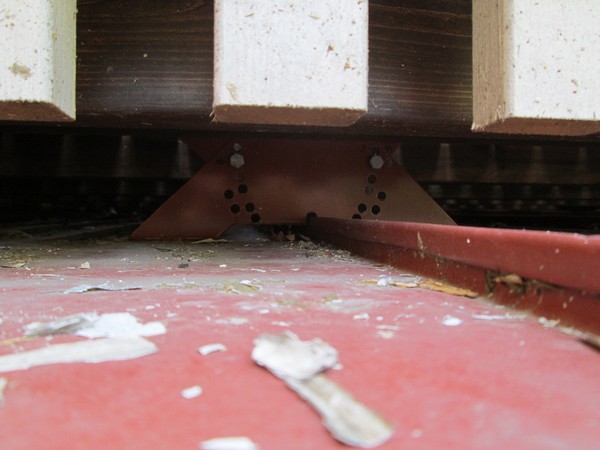

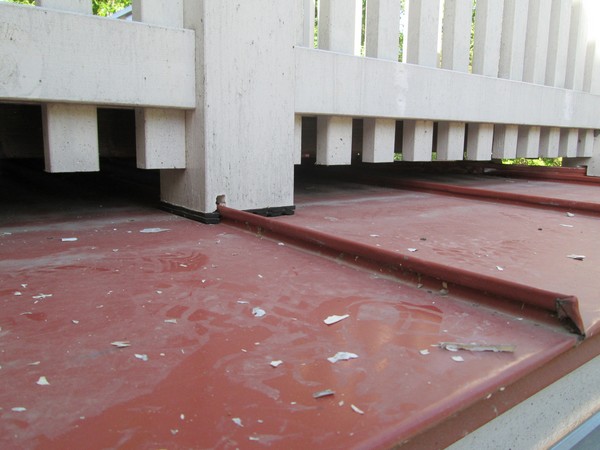

Postitas taastaja
Põhjanaabritel on, jah, komme kõik pleki peale ehitada. Siin üks stiilinäide eelmisest suvest...kõik on lohvkalt tehtud :lol:
kirkko 013 (2).JPG (63.82 KiB) Vaadatud 10767 korda
kirkko 013 (1).JPG (69.24 KiB) Vaadatud 10767 korda
Pärast seda avastasid vist, et tegu rängalt vana hoonega ja minult nõuti sellist vanaaegset plekiväänamist, et anna aga minna. Telliti veel kohaliku järelvalvele lisaks riikliku muinsuskaitse tegelane, professor.
Lühidalt: nüüd on selle hoone erinevad küljed nagu öö ja päev. Markantsemate asjadena on hoone vanemal poolel 5-6mm raudplaadist ovivari ja uuel verandal lisaks tavalisest 50mm raudvinklist veerennid! :lol:( ees on lindab) ..saa siis nendest ja nende asjadest aru :cry:
