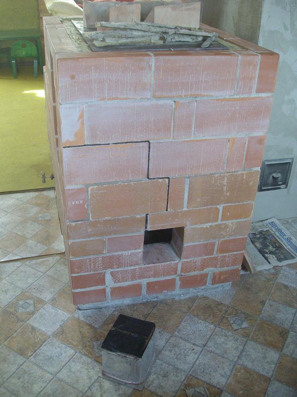

Mis auk seal tuhamulgu all on?
Re: Ahju ehitus - Hobipottsepp
Postitatud: 30 Apr 2014, 11:20
Postitas motamees
Nagu näha, tuleb lisaõhukanalitega kolle. Sellepärast ka alumine auk, arvan ma...
Leso otseteed ma ei näe. Kas ei tulegi?

Robi märkus luukide kohta on muidugi õigustatud. Pane siis vähemasti plekist topsid, nende ava on suurem (Keskmine juba pakkus ka). Selles mõõdus malmist topside avad on ikke väga väiksed.

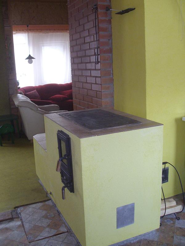

Ava mittevähendava tahmatopsi saab ka ise teha. Võtad pool kivi, keerad sinna ümber segu paksuse jagu klaasriiet ja teibid hõbeteibiga ümbert kinni. Kivi mitteuppumiseks kruvid peale miskit plaadi, mis sobib interjööriga. Lisaks mittekuumenemisele on sellisel topsil ka teine hää omadus. Seespool ei ole ava, mis tekitab õhukeeriseid.
Pealisosa.
Pealisosa.
Isettehtud tops..JPG (54.88 KiB) Vaadatud 12200 korda
All nurgas on näha.
All nurgas on näha.
Pliita pragu.JPG (77.46 KiB) Vaadatud 12200 korda
