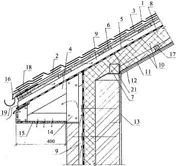

Ei saa sugugi nõustuda lugupeetavaga. Nii ei tohi seda punasega joonitud kirja sõna- sõnalt võtta. Piisava tuulutuse saamiseks on ette nähtud eri katusekallete korral eri kõrgusega tuulutusvahed. Mida madalam katusekalle, seda kõrgem tuulutusvahe peab olema, et tagada piisav tuulduvus.
Lisan piirinaabrite juhendist ühe joonise. See nn tilgaplekk on nr 19 numbri all nähtav. .... ja aluskate on sõna otseses mõttes toodud räästani, plekist tilganina peale. Muidugi saab antud sõlme lahendada mitut moodi.

Väga suurepärane sõlmjoonis taastaja poolt. Ilmselt teemaalgatajal nii vägev see sõlm ei ole, aga et konstruktiivselt edasi nõu anda küsijale, paluksime nüüd juba tema räästast paari fotot. Ja paha poleks teada, mis aluskattega tegemist konkreetselt on?

taastaja kirjutas:See nn tilgaplekk on nr 19 numbri all nähtav. ....
... on küll rohkem vihmaveerenni või pigem selle kanduri moodi.

Aluskatet pikendav tilgaplekk on ju joonisel selgelt näha renni all. Asi on ju väga lihtne ...ainult, et tilgaplekil peab ülemise serva ka kahekorra keerama, et ta terava servaga aluskatet ära ei lõhu. Õhk saab ligi alt ja pealt. Kahju, et seda lihtsat asja ei suudeta teha tihtilugu.
