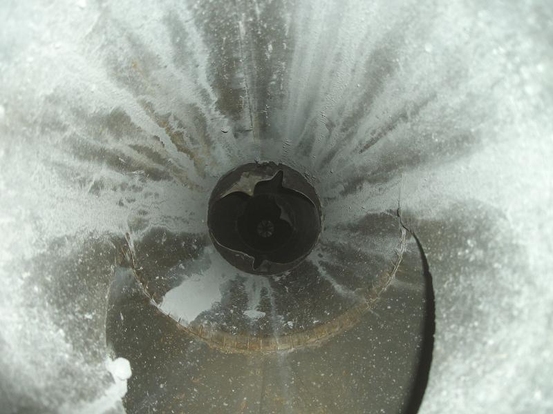

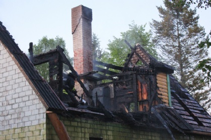

Praegu jääb mulje, et kivikorsten ei kannata mingit põlengut ja metall kannatb kenasti. Ma aga olen näinud lausa vastupidist.
Põlengu läbielanud korsten võib vajuda "lõssi" oma raskuse all. Katsetused on millegipärast horisontaalpinnal.
Metallkorstna varjatud pale..JPG (67.4 KiB) Vaadatud 6880 korda
Kivikorstand kannatavad suurt kuuma.
See korsten on saanud suurt kuuma ja kildumisharjutust külma veega, ikke seisab püsti.
