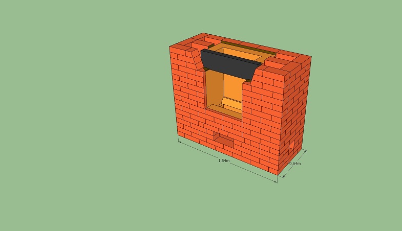

154 x 64 KAMIN 6-50.jpg (48.23 KiB) Vaadatud 8070 korda
Lisan sulle variandi, fragmendi ;) , samas suurusjärgus laiast ahjust mille koldes poole meetrised halud on põiki. Lõõristik kas ala- või ülaühendusega.

Millisel moel seostub see kamin teemaalgataja probleemiga :scratch:
10...15 kg halgusid nii väikese sügavusega koldesse põiki laduda - julge omanik peab olema ...
Re: Kolde mõõdud ja arvutamine. palun aidake
Postitatud: 21 Sept 2014, 15:42
Postitas kaminahi
madis64 kirjutas:Millisel moel seostub see kamin teemaalgataja probleemiga :scratch:
Sina siis vaata http://www.ahi.ee . http://ahi.ee/galerii-ahjudest-kaminate ... gallery=59
Julguse kohta sul ka on mingi arvutus olemas ?
Teemaalgatajal ei ole ju probleemi, miks peaksid sina seda siia tekitama :doh:
Muide, ühe teatud firma teatud ahjus siis 2 kg x 5 korraga mis on sama palju selle teemaga seotud nagu sinu postituse sisu. Aga probleem on teil üks.
