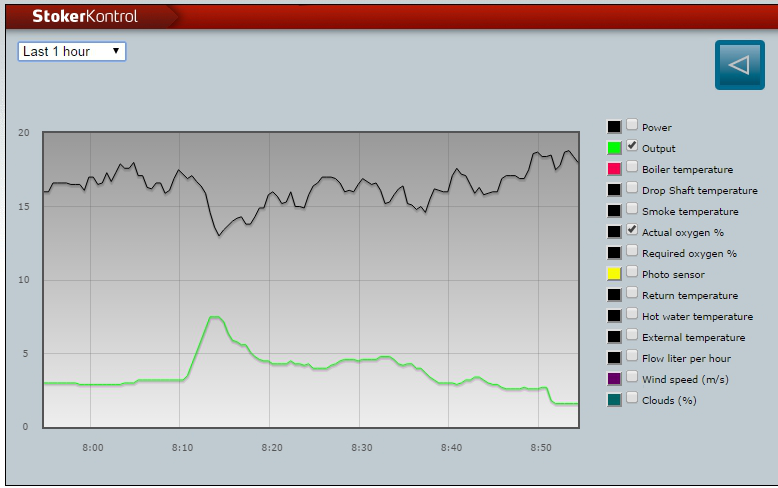

Graafik siis selline:
graafik
graafik
Näiteks 7,5 kw (roheline graafik) puhul oli O2 13% (must graafik)

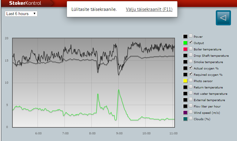

Postitas EMS
Vali "required oxygen" ka, siis näeb kas hoidis seatud väärtust. Ja "smoke temperature" võiks ka vaadata.

Postitas arep
graafik
graafik
Alumine must joon on required O2. Vahe on paar %-i.

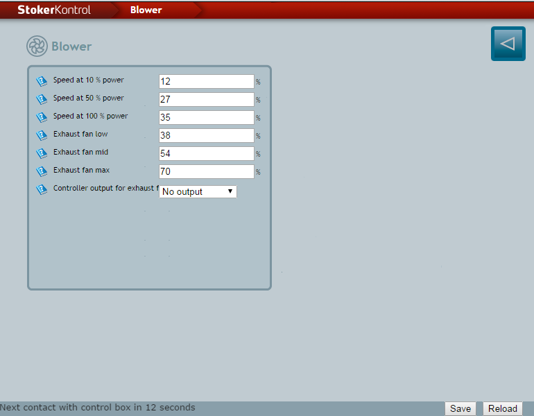

Et kui ma nüüd õigesti aru saan, siis tuleks näppida ventika võimsuse seadeid?:
ventika seaded
ventika seaded
Ventika seadista.png (45.97 KiB) Vaadatud 19094 korda

Ei tea selle põleti kohta täpselt, kas ja kus seal midagi veel võib olla. Kusagil äkki peaks olema ka seadistused, mille põhjal "required oxygen %" muutub, sest nagu näha, siis olenevalt võimsusest see muutub. Ei tea kas põleti püüab ka seadearvu ja reaalselt hapniku % kuidagi vastavusse viia, muutes ise õhku. Samas sel juhul need viimasel pildil olevad seaded ei mõjuks, kui ta ise püüab hapniku % hoida. Mõnel automaatikal on näiteks nii, et seadetes saab määrata hapniku % minimaalse võimsuse ning maksimaalse võimsuse juures ja siis vahepealsed seaded paneb ise ning ka reguleerib õhku ise, et saavutada etteantud hapniku %, lihtsalt seadetes on paika pandud õhu miinimum- ja maksimumkogused.

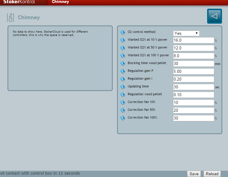

On jah mingi wanted O2 menüü ka:
required O2
required O2
wanted O2.png (59.27 KiB) Vaadatud 19082 korda

Postitas EMS
Sealt siis jah saab muuta neid, nagu näha siis miinimum- maksimum- ja keskmisel võimsusel. "Correction fan" read võivad tähendada seda, millises ulatuses automaatika õhu seadearvu muuta saab mingil võimsusel, et saavutada etteantud hapniku %. Pole selle automaatikaga kursis, aga võibolla tähendab siis seda, et näiteks kui sul oli 50% võimsuse juures õhku pandud 27%, siis automaatika võib seda 20% ulatuses muuta, et hoida etteantud 02 väärtust ja täisvõimsuse juures etteantud 35% õhku muuta 30% ulatuses, ehk vastavalt vajadusele ise muudab seatud 35%-st kuni 30 % vähemaks või 30% rohkemaks. Praegu on O2 seaded 16, 12 ja 8. Ma prooviksin esialgu, mis toimub kui panna näit. 12, 9, 6, kas suudab hakata hoidma neid madalamaid protsente.
Kas kolde hõrendust ka näeb kusagilt ja automaatselt hoiab seda või ei ole sellist andurit ja reguleerimist? Võimalik, et oleks vaja muuta ka "Exhaust fan" seadeid veidi madalamaks.

Postitas Adlolf
Kas kasutus juhendis on midagi nii moodi:
O2 SENSOR TUNE ( 0 - 100 )
Hapnikuanduri kalibreerimine, et kindlustada täpsed näidud. Hoia heitgaaside
hapnikuandurit õhu käes ja kalibreeri see, et määrata õhu kontrollväärtus (21%
hapnikku). Kui andur ei kalibreeri 10 ja 40 vahele, ei saa seda sisse lülitada.
HOIATUS! Hapnikuandur peab olema kalibreerimise ajal soe.
BLOCKING TIME ( 0 - 30 ) min.
Etteandetigu peatab graanulite andmise, kui hapnikutase on olnud 2% alla määratud
väärtuse x aja jooksul. Kasutatakse puidu põletamise korral.
REGULATION TIME ( 1 - 60 ) sek.
Lambda anduri ajanäidu uuendamise muutmine.
GAIN P ( 0,00 - 5,00 )
Võimaldab määrata, kui palju hapnikuregulatsioon peaks reguleerima vastavalt sellele,
kui kaugel selle tase on määratud näitajast.
GAIN I ( 0,00 - 5,00 )
Võimaldab määrata, kui palju hapnikuregulatsioon reguleerib vastavalt sellele, kui kaua
tase on olnud erinev määratud tasemest.
BLOWER REG LOW ( 0 - 100 ) %
Võimaldab määrata, kui palju hapnikuregulatsioon saab reguleerida puhurit madala
võimsusega töötamise ajal.
BLOWER REG MID ( 0 - 100 ) %
Võimaldab määrata, kui palju hapnikuregulatsioon saab reguleerida puhurit keskmise
BLOWER REG HIGH ( 0 - 100 ) %
Võimaldab määrata, kui palju hapnikuregulatsioon saab reguleerida puhurit suure
Võiks proovida seadistust O2% at 10% 14 ,O2% at 50% 10,5. Jälgida leeki enne ja pärast muutmist. Korsten: kõrgus ,läbimõõt ,material.
