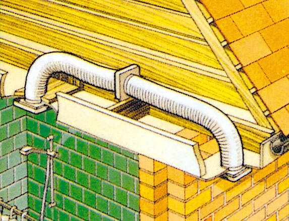

Nägin sellist pilti. Kas nii võib? Sellisel juhul poleks vaja mul otsaviilu sisse mingit väljapaistvat auku vaja teha ja saaks resti panna räästa alla tuulekasti külge. Tuulutus on mul mõeldud abiruumi jaoks, kus on veesõlm, pesumasin ja õhk-vesi soojuspump. Kas vent üldse normaalselt töötab, kui toru ots allapoole?

Sa mõtled vist siis loomulikku ventilatsiooni? Peaks toimima küll, aga ainult siis kui paned tagasivooluklapi ja olenevalt siis tuulte suundadest: kas vastaval pool maja tekib alarõhuga tõmme või mitte - mõni päev toimib, mõni päev mitte. Katusel on "korsten", siis tõmmab iga suuna tuulega.

Mõtlesin just loomuliku vendilatsiooni. Torul pikkust palju ei tule koos kaartega vast paar meetrit. See ruum vast palju niiskust ei eralda ja lahtise veega seal tegemist ei ole. Ehitan teisel korrusel toolvärki kinni ja vaja ruttu otsus vastu võtta, sest pärast ei pääse enam toolvärgi seina taha. Et õhk vähegi liiguks siis selle ruumi uksele ma uksepaku ei pane.

No ma usuks, et selle pildi joonistaja mõtles sellist lahendust kujutades kindlasti sundventilatsioonina seda.
Loomulik vent vajab ikka "korstnaid".

Kindlasti mingil määral töötab, sest soe õhk liigub paratamatult külmemale poolele ja enamik ajast on meil väljas külmem. Samas ei teeks paha kui ka toru otstel oleks kõrguste vahe sees. Ise jätaks toru alla keeramata ja resti kastist välja toomata. See tuulutus võib vabalt ka tuulekasti sees olla, siis on mingi kõrguste vahe ka mängus.
Pööra tähelepanu toru soojustamisele, et ei tekiks tilkuv toru konstruktsiooni sisse.

Kindlasti toimib!
Talvel on räästas suured purikad garanteeritud!
Tean, sest endal on analoogne lahendus, ja ei ole teps mitte rahul nende tilkuvate purikatega.

Tänud soovituste eest. Mul on terav katusekalle (50 kraadi) ja plekk katus .Talvisel ajal sinna suurt midagi pidama ei jäänud, aga purikad võivad tekkida küll. Nüüd vaatasin, et olukord ongi nii, et kui teha samuti kui sellel joonisel siis väljund on allpool kui sisemine osa. Kui see probleemiks muutub siis ongi ainuke variant jätta välimine toru alla keeramata ja lasta õhk tuulutavasse tuulekasti. Sellesse ruumi ei ole mõtet ventilaatoriga väljundit ka panna. Keegi ei viitsi seda lülitamas käia ja pealegi käiakse seal harva, et panna valgustuse alla kokku. Pean siiski veel kaaluma millist teed nüüd lähen.

Kui sundpuhet pole, siis on siin minu arust väga suur oht kondensaadi tekkeks. Sõltuvalt toru kaldest voolab siis kas sisse või väljapoole:)

Kondensaat tekib igaljuhul kui tegemis on sobivate temperatuuri vahedega. Seal pole mingit vahet kas on sunnitud või vaba õhuliikumine. Küsimus on pigem kus kohas see tekib ja mis koguses?

Sellisel juhul tuleb toru külmas toolvärgis ära soojustada, et vesi vähemalt ruumi tagasi ei tilguks.

fgh kirjutas:Kondensaat tekib igaljuhul kui tegemis on sobivate temperatuuri vahedega. Seal pole mingit vahet kas on sunnitud või vaba õhuliikumine. Küsimus on pigem kus kohas see tekib ja mis koguses?
Sunni puhul on läbiv õhuhulk suurem ja toruseinte temperatuur kõrgem. Vähema isolatsiooniga võib kondens mitte tekkida.
