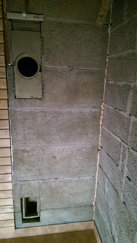

Tahaksin küsida nõu. Alustasin sauna leiliruumi tegemist. Nimelt on seinad-korsten ammu valmis, nüüd lasen plaatijal kerise tagant ära teha ja siis paneks kerise paika (puukeris)

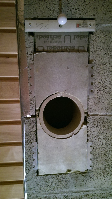

Kuna pole varem kunagi sellega kokku puutunud ja see tuleohutuse teema ei ole naljaasi, tahaksin küsida ka konkreetseid nõuandeid ja märkuseid. Panin ka pildid kaasa. Ülemine on see, kuhu läheb kerisest tulev suitsutoru ja alumine siis tuhavõtmise koht eks?! Korsten peaks olema üsna kindlasti Schiedeli moodulkorsten Rondo plus.

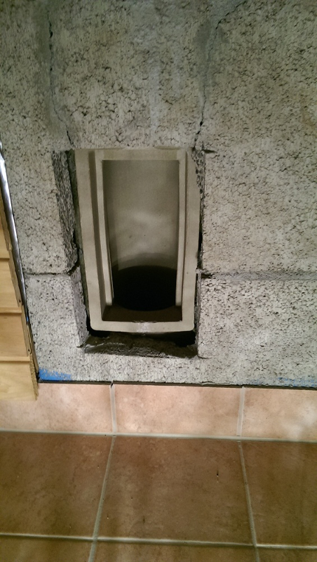

Leidsin ka kuskilt garaažist selle Schiedeli orig tahmaluugi, mis näeb väga veider välja-panin ka pildi kaasa. Kas peab tingimata panema sellesama tahmaluugi või võib panna mingi teistsugusema? Kuidas üldse peab paigaldama korrektselt seda tahmaluuki - kas ka kuidagi soojustatakse-isoleeriakse mingite kindlate asjadega?
Kuidas ühendatakse kerise suitsutoru korstnaga? Mis vahendeid ja asju kasutatakse isoleerimiseks-tuleohutuseks? Suitsutoru ise on 115ne ja see korstna ava ca 160ne, ehk vahe jääks neil päris suur. Kas oskate nõu anda?
NB! Kuhu maani võin lasta plaatijal plaatidega ära minna, nii ülemise, kui alumise ava juures?

v2ikejoss kirjutas:... Leidsin ka kuskilt garaažist selle Schiedeli orig tahmaluugi, mis näeb väga veider välja-panin ka pildi kaasa. Kas peab tingimata panema sellesama tahmaluugi või võib panna mingi teistsugusema? Kuidas üldse peab paigaldama korrektselt seda tahmaluuki - kas ka kuidagi soojustatakse-isoleeriakse mingite kindlate asjadega? ...
Kas Shiedel näeb ette teistsugust tahmaluugi varianti? Kui ei ja sa paned kellegi mr.X soovitusel ikkagi teistmoodi tahmaluugi, siis peaksid võimaliku õnnetuse korral tagajärgede likvideerimise ja taastamise ette võtma ja tegema oma kulu ja kirjadega. Neid nutulaule meedias küll ja küll olnud.

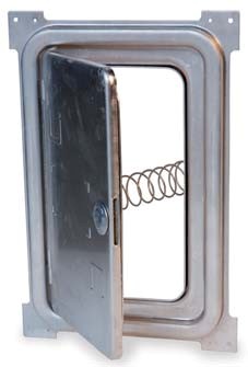

Tahmaluugiga koos peab ka taoline tagasihoidlik "vidin" olema http://www.floyd.ee/est/ehitusmateralid ... 67&id=2518 Vaata et välimine ja sisemine luuk ning korstnaava omavahel klapivad. Äkki üks ühelt ja teine teiselt tootjalt!

Kas ja miks on kindlasti vaja seda keeramiline plaat tahmaluugile, mida näitasite? Kuhu see täpsemalt käib ja mida aitab?
Kas praegusel juhul, siis asi nii lihtne pole, et käib see olemasolev tahmaluuk sinna ette, kruvidega fibosse kinni ja kõik? Peab seestpoolt kuidagi isoleerima või midagi tegema?

Rokika pakutud plaat käib puhastusaugu pesasse ja ettekruvitud plekkuks hoib plaati vedruga paigas. Plaat tagab tulekindluse.
Suitsugaaside sisseviik on puidule liiga lähedal.

Seda vaatasin mina ka, et oh õudust kui lähedal see puit seal on... Sellest peaks alustama igatahes...

Hmm...Meil on paarismaja ja naabril on üsna sarnaselt kunagi ammu valmis tehtud. St et puit on sama lähedal. Miks see siis nii ohtlik on - see on ju lihtsalt tahmaluuk?! Või mõtlete ülemist ringi-ava, kuhu läheb kerise suitsutoru? Selle puit ääre ja suitsutoru vahele jääb jah ca 20cm, aga on see tõesti nii ohtlik ja vale, et suitsutoru sealt lähedalt läheb? Ma ei saa seal suurt midagi muuta enam, ei saa puitu päris maha kakkuda..

v2ikejoss kirjutas:puit ääre ja suitsutoru vahele jääb jah ca 20cm
Pane sinna mõõdulint peale ja tee uus pilt, tahaks näha kus see 20cm on.
Re: Sauna-korsten
Postitatud: 10 Dets 2014, 23:33
Postitas v2ikejoss
Hmm... SIis on keeruline jah. No vb päris 20 ei ole, seal 13-15cm tegelt jah.
Mis lahendused oleksid? Nagu reaalselt mingil võimalusel ei tohi/ei saa antud juhul sinna kerise suitsutoru ühendada? Läheb toru kuumaks ja paneb sealt lähedalt puidu põlema?
Puitu päris ära lõigata-maha kakkuda ei saa, kas sinna saaks panna mingi kuumakindla liistu või plaadi nagu puidule peale?

Seda seletataksegi, et tulekuja on liiga väike. Katmiseks liistutamiseks pole ruumi.
Põleta siis saun/maja maha, kui puitu sealt ära võtta ei saa.

Ohutuskuja võib vähendada kasutades kaitseekraane.
2 plekitahvlit 2 cm vahega näiteks, head ideed vaja millega kinnitada ja vahe fikseerida

Jah, ohutuskuja saab vähendada, aga selleks on vaja ruumi. Arvestada tuleb ju hõõguva pinna tulekujaga.

Mälu järgi külgsuunas ≤ 50cm ja laesse ≤ 100cm. (ilma soojuskaitseplaadita)

Praegune ainuke lahendus tundub, see puidu nurk mingi hea materjaliga üle lüüa-teha
Puitu ära võttes jääb sinna tühi auk, sest täpselt puidu tagant on tehtud villa ja selle fooliumiga, ehk seal polekski nagu ette nähtud, et saaks sinna plaadi panna vms. Loodan, et selgitasin arusaadavalt
Põhimõtteliselt on viga nagu selles, et see suitsutoru sisseminek võiks olla vabalt paremal pool ehk rohkem kiviseina nurka suunatud.

Lõika puit maha nii laialt kui vaja.Kinnita küljelt fibo külge metallkarkass ja selle peale mingi tulekindel plaat.Plaadi kogu seevärk üle,vältides plaadivuugi sattumist ühenduskohale.

Juba parem...ja kui plaatida, siis võib ühenduskohta krohvivõrgu alla panna.

...ja ära unusta korstna jala puhastusluugi juurde 60cm teenindus ruumi jätmast.

Tänud "rokikas" tellisin ka selle vidina juba ära - seda oli vaja küll.
Tänu teile kutsusin ekstra kohale Viljandi tuletõrje ühingust mingi tegelase(õnneks sai isegi samal päeval tulla) Tuli vaatas kogu süsteemi üle ja polnud õnneks hullu midagi. Ise kartsin, et äkki keelab üldse kogu ehituse ära :) Kõik muu on tip-top, aga tõesti selle puidu nurk on torule liiga lähedal ja seal ei pea olema 50cm vaid vähemalt 10cm sellest torust. A) Üks veidi viisakam ja ilusam lahendus oleks see, kui paneks sinna nurga peale selle tulekindla plaadi. Ainuke miinus asja juures on see, et kuidas seda kinnitada - tuleb lasta mingi kruviga ta puidu külge ning ehituspoest öeldi et just viimases suuremas tulekahjus saigi vist asi alguse sellest, et tänu/läbi tavalisele kruvile jõudiski kuumus puiduni ja põles maha.
B) Kui lõigata selle suitsutoru lähedalt natukene seda puitu vähemaks. Kas siis mingi täisnurkne koht või kasvõi sarnase ringina nagu toru - see ülevaataja ütles et piisaks kui ainult 3-4cm maha lõikaks. Kuid see tulemus jääb kõvasti koledam. Esiteks paistab siis selle sisevoodrilaua alt natuke seda distantsliistu-villa-fooliumit ning teiseks jääb ta ka üldpildis koledam. Kas sinna saaks panna mingi suurema võru või katte siis peale? Mõtlen suitsutorule endale ümber, mis peaks siis olema ka tulekindlast materjalist vms?

Kui see ametnik väitis, et hõõguva pinna ja puidu vahe võib 10 cm olla, siis ta pole pädev. Korstna ja puidu vahe üldiselt oleks jah 10 cm täitsa ok kui arvestada, et kerisest väljub kuni 600 C, arvestades ka tahmapõlengu ohuga.

See 10cm ongi selle toru päris seina äärest, ehk kohast kus ta juba lähebki korstnasse sisse, mitte toru keskelt või kerise enda juurest...
