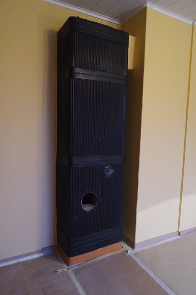

Annan aegsasti märku, et kohe-kohe tõusen ja hakkan plekut renoveerima. Tuleks küll aknast lendu visata, aga enne veel katse, mida on küsitud kõikse rohkem, minult.
No tuli selline jõululuulu :)
Laadin ürituse ka piltidele.

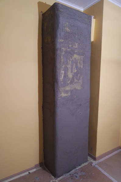

Kes mäletab selle ahju eelmist eksperimentaal nahaal ;) katsetust? Sellest august läks väikese kaminakese suits tõusulõõri ja ei ole mõõtnud väljuvat tempi korstnas, kuid ahju lõõristiku küttis nõrgema ilma tarvis ära.
http://www.ehitusfoorum.com/download/file.php?mode=view&id=6464

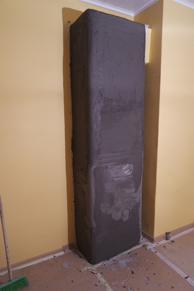

NAKS-3 kiirkivineva plaadiseguga küllaltki viltune ahi sirgeks ja klaaskiud krohvivõrk selle toeks.
http://www.ehitusfoorum.com/download/file.php?mode=view&id=6465
PLEKU II.jpg (88.43 KiB) Vaadatud 28664 korda
Kuna segu tuli kohati ligi ...15 mm, siis peab andma enne järgmist, loodan, et viimast kihti taheneda. Õhtu käes, eks näis.

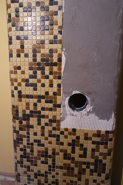

4-se kammiga NAKS-5 nüüd silutud ahjule ja mosaiikplaadid peale. Enne küpstasin tunnikese ühte tükikest pliidiraual, mis oli 200 kraadi soe veel. Tikuga ka ei saanud seda materjali vigaseks.

Ma tõesti mõtlesi, et saaks ju selle talve ka selle musta plekiga üle, sest seda ruumi ja ahju kasutatakse meil harva. Aga tegutsema pannud laksuks sai küsitud kordade hulk, et kuidas saaks pleku ja veel sagedamini üle võõbatud pottahju ilma kasina konto hävinguta üle meikida. Plaadi maksid 12 euri ruut, kott kiirsegu oli ka miskit nii, millest kulus pool ja siis veel natukne valget Naksi ja vuugisegu. Seda läks isegi üle ootuste, 2kg. Ettevõtmine piirdus siis vaid piltidel nähtava osaga, 2,5 m2.
Tööga saab iga ehitusmees hakkama ja küllap mõni targemgi mees või naine. Kena ettevõtmist huvilistele.

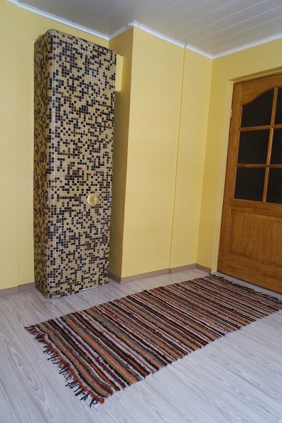

Viimases vaatuses peab püss ka paugu tegema.

Ega ta nüüd rohkem kobisema küll ei hakka. Praokestega selgub ehk hiljem, praegu nagu uus. Ei kobise ei pragune. Motamees arvas , et kui ikka kellu NAKS-2-st puhastamata jääb siis see segu sealt sileda pleki pealt ise küll äenam ära ei tule :P Kolde tagune oli 85 C.
Aga iga asi vajab praktilist tõestust. Seepärast siis saigi asi tehtud ja teistele julgustuseks siiagi üles. Kõigist tekkivatest uudistest saan jätta uudised.

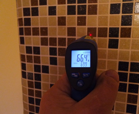

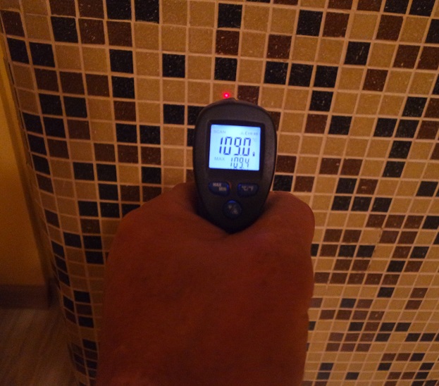

Täna oli puid rohkem põlemas ja ahju pinnatemperatuur 36- 109 C . Vaatame homme õhtul üle. Usun, et siit saab julgust mitu inimest.
http://www.ehitusfoorum.com/download/file.php?mode=view&id=6498
109 C.jpg (153.88 KiB) Vaadatud 27453 korda

24 tunni mõõdudes oli ahju pinnatemperatuur 25-27 kraadi. Tuli nüüd uuesti ahjus.
Aga plaadid kõik ilma kobinata-kõminata uhkelt rivis.
