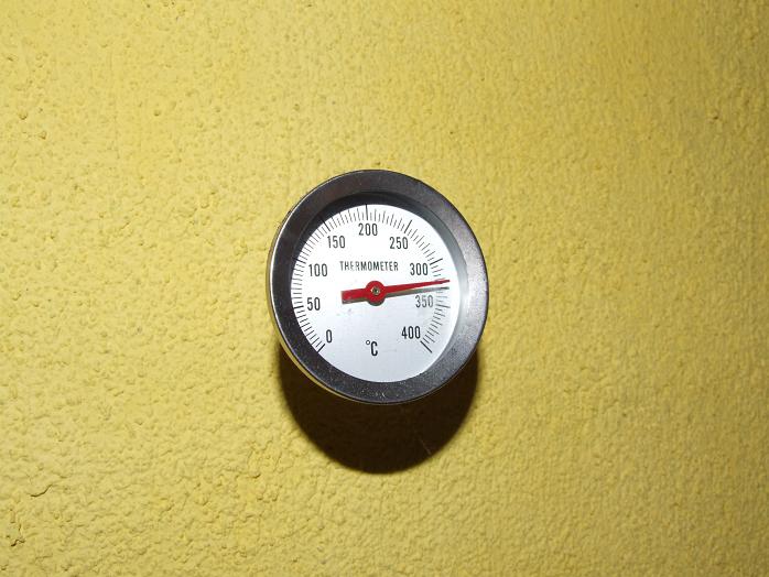

Pildil oleva temperatuuri san kätte ükskord, kui naised olid köögis veidi liiga agaraks läinud.
Tavaliselt võiks seal telliskorstnal olla kuskil 200kraadi. Korstna otsast peaks väljuma <100 kraadi.
Muidugi võivad madala tembiga korstnagaasid näidata ahju suurt kasutegurit, aga korsten vajab ka sooja.
