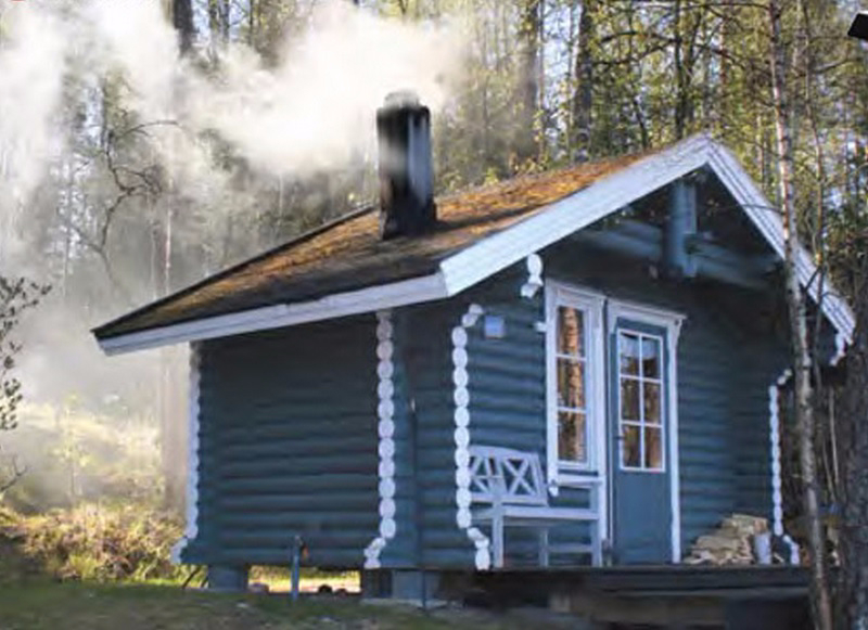

Ehitan viilkatusega saunamaja (laius 6m, pikkus 8m, max kõrgus 4m, katusekalle 20 kraadi), kus on sauna kerise ja kergkamina jaoks korsten. Päästeameti juhendmaterjalist saab lugeda, et "Ehitistele, mille katusekalle on suurem kui 11° (ca 1:5), tuleb katuseluugist või räästast korstnani paigaldada statsionaarsed ühendusteed ja/või redelid." Ja seda sama tahab ka kohalik omavalitsus projektis näha.
Kas tõesti on katuseredel nõutav igasuguse hoone korral, või on siin ka mingid erandjuhud? Mulle endale tundub üsna jabur sellise hoone katusele püsiv redel paigaldada.

4m kõrguse hoone puhul ei pea olema kohtkindlat redelit.

Rein113, viidatud lingi järgi saan aru, et 4m hoone puhul ei pea olema kohtkindlat seinaredelit, küll aga katusel peab ikka olema püsiv redel.
Olgu veel välja toodud, et ma mõistan täielikult ja pooldan elumaja katustel olevaid turvaredeleid ja -platvorme. Mu küsimus on selles, kas kuskilt jookseb piir ja väikeehitistel siiski neid kasutama ei pea. Praegu paistab nii, et kui päästeametilt eritingimusi endale välja ei kauple, siis ükskõik kui madala ja väikese hoone katusel peab ikkagi olema püsiv redel kui katusekalle on >11 kraadi.

tarm_ kirjutas:... saan aru, et 4m hoone puhul ei pea olema kohtkindlat seinaredelit, küll aga katusel peab ikka olema püsiv redel, kui katusekalle on >11 kraadi.
Teine variant on, et paigaldad katusele käigusilla korstna juurde pääsemiseks, tingimusel, et maapinnalt on võimalik sinna juurde viiv teisaldatav redel paigutada. Redel peab majapidamises igal ajahetkel kättesaadav olema.

Nonii. Minu kuudil läks redel projekti ja saab ka katusele. Teen kõik nii nagu peab, aga sisimas tunnen muret leviva õpitud abituse ja bürokraatide tuimsuse üle. Lisan lõpetuseks ühe pildi, mida vaadates igal korstnapühkijal peaks judinad üle selja jooksma - katusel puudub kohtkindel redel! :hello:
