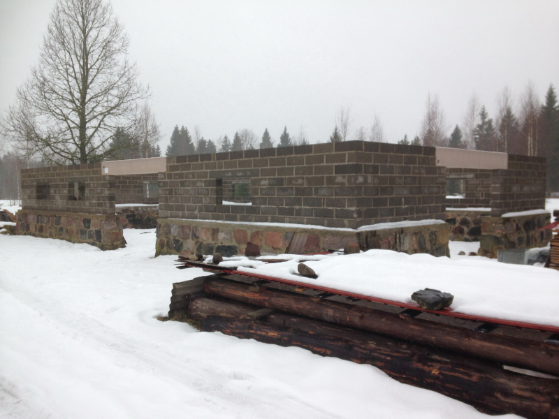

Tegemist laudaga. Tekkis küsimus vahelae talade ja sarikavöö lahenduse kohta. Ühele tasapinnale neid panna ei saa. Kuidas sellise fibomüüri puhul teha. Kas panna talad paika- laduda veel üks fiborida talade vahele ja siis puidust sarikavöö peale???

Ilmselt see lahendus mille ma ise välja kirjutasin on õige lahendus.. :) Kõik ainult loevad ja on nõus. Lihtsalt mõtlen et kas fibo raske tala toetuspinnaks lahjaks ei jää? Oleks parem kui talad toetaksid samuti puit vöö peale. Aga sellisel juhul hakkavad sarikatele tala otsad ette jääma.. :) Hoone on suur ja sellest ka mure...

Omal valasin betoon vöö ja siis tala- plokk-tala jne. Tala otsad loomulikult rohelisega kokku ja ruberoidiga mähitud.

RavenK kirjutas:Ilmselt see lahendus mille ma ise välja kirjutasin on õige lahendus.. :) Kõik ainult loevad ja on nõus. Lihtsalt mõtlen et kas fibo raske tala toetuspinnaks lahjaks ei jää? Oleks parem kui talad toetaksid samuti puit vöö peale. Aga sellisel juhul hakkavad sarikatele tala otsad ette jääma.. :) Hoone on suur ja sellest ka mure...
Sul keegi arvutanud on seda katusekonstruktsiooni ? Et ikka ära kannaks.
Selles mõttes, et sarikad ja vahelaetalad peaks just külg-küljega koos olema kui just nurgikuid ei kasuta. Põhimõte on selles, et sarikad tahavad hakata laiali vajuma ja vahelaetalad võtavad siis selle tõmbe vastu. Kui laetaladega tõmbejõudu vastu ei võta, kandub kogu koormus põikjõuna seintele. Ehk siis sein hakkab töötama nihkele. Fibo vuugi nihketugevusest ei pruugi jätkuda. Muidugi saad sa seda tõmmet vähendada ka penniga.

Just! Kui ise leiutama peaks, otsiks sellise tüüplahenduse kus vahelae talad ka tõmbidena tööle hakkavad. Kõige kindlam oleks lasta läbi arvutada.

RavenK kirjutas: Lihtsalt mõtlen et kas fibo raske tala toetuspinnaks lahjaks ei jää?
kui sa oled julgenud sillusemürakad sinna fibo otsakestele toetada, siis laetalade koormus fibole on sellekõrval köömen :lol:
