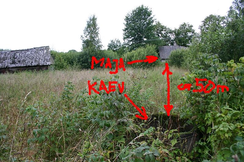

Tegin mingi ägeda tööjoonise ka:

Pumba majast eemale panemise mõte on tingitud kahest asjast- 1) müra; 2) pole (ei saa olema) eriti ruumi. Tegelt on need omavahel seotud muidugi :)
Olukord on selline:
Majast kaevuni on ca 50m ja silma järgi nagu erilist kõguste vahet pole, vb meetrike ehk. Maja on plaanis muidugi juurikani maha võtta ja miskine saunalaadne uus asi asemele teha. Ei pea tingimata sama koha peale, võib vähe ligemale ka. Põrand tuleb heal juhul meeter maast, pigem vähem.
Kaevus vesi praegu maapinnalt arvestades kolmanda rakke poole peal. Kui sügav ta üldse on, ei tea veel, eks puhastamise käigus selgub.

Postitas Hiid
see on nii pikk maa, et kui sa pumba maija jätaksid, siis suure tõenäosusega ei suudaks ta vett normaalselt imedagi. ;)

Postitatud: 29 Aug 2008, 13:13
Postitas Hiid
mida lähemal kaevule, seda parem.
näitajad on neil midagi sinnakanti, et 8m vertikaalset imemisvõimust max. ja ~40m lükkamisvõimsust.
jutt siis veeautomaatidest.
Kui paned strujok tüüpi membraanpumba või puurkaevupumba, siis see ei kehti. Need mõlemad asuvad ise kaevus.

Postitas Rostfrei
Võtame nii: kaugus majani, ehk horisontaaltrassi pikkus 50 m, materjal 40 PELM, vooluhulk ~ 1,8 m3/h. Vesi maapinnast 1 m sügavusel (sinul vist sügavamal?), pump kaevu juures olevast maapinna nullist meetri kõrgusel, ehk lisaks 50 m horisontaalile lisandub 2 m imemist.
Rõhukadu sellises torustikus on 1 meeter, koos põlvede ning põhjaklapiga kokku ~ 2,5 meetrit. Siia juurde lisandub 2 meetrit imisügavust, kokku siis 4,5 meetrit. Pumba imemis sügavus on 8 meetrit. Ma ei näe probleemi - pump peaks majas asudes ilusti töö ära tegema.
