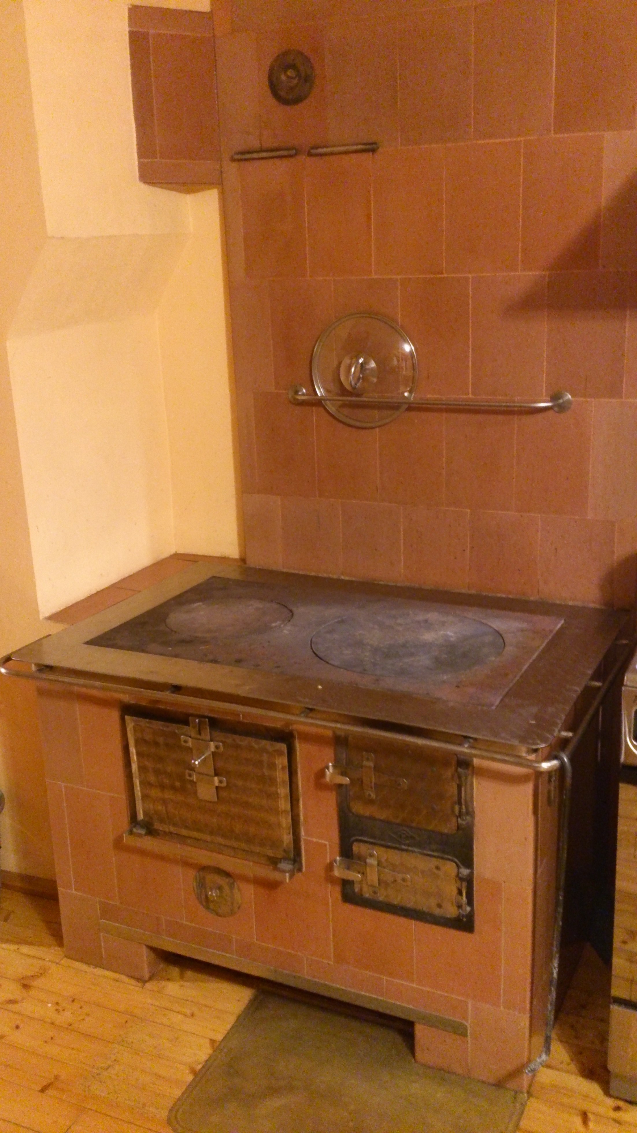

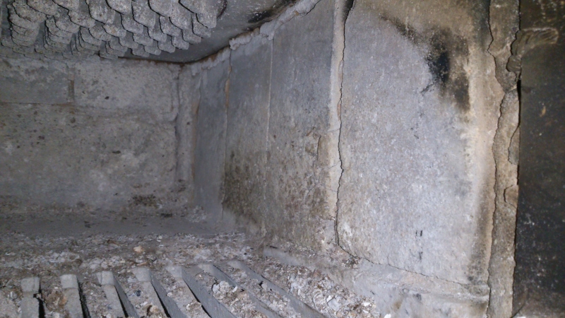

Planeerin vaikselt köögi remonti kodus. Ühe osana sellest tuleks ette võtta midagi praeguse puupliidiga. Pliit on laotud koos soojamüüriga ca 15 aastat tagasi ja kasutatud glasuurpotte. Ajaloost tean niipalju, et meistriks oli kuldsete kätega vanakooli ahjumeister, kes kahjuks rohkem pudelisse kui pliidi ja ahju ladumisse süvenes ning peatselt ka taevastele radadele läks. Kuna tol korral läksid taaskasutusse ka pliidiraud ja uksed, siis tänaseks on seis selline, et asi vajaks kas kapitaalremonti või suisa uut pliiti- koldes on kivide vahelt segu ära põlenud ja paar kivi logiseb, praeahju ümritsevad potid on käega liigutatavad, pliidiraud on praoga, pottide vahelt on vuugid tähjaks pudisenud kohati jne. Väljanägemine pole enam kena ja sisu tahaks uuendust. Soojamüür on suhteliselt heas korras, aga ka seal on kohati vuugid tühjaks pudisenud. Endale tuli selline mõte, et kuna pliiti toiduvalmistamiseks väga ei kasuta, pigem on tal maja kütmisel olulisem funktsioon( kuigi toiduvalmistamise võimalus elektrikatkestuste korral peaks siiski olemas olema), siis lammutaks selle vana välja ja laseks laduda uue, väiksema ja tellistest pliidi. Ilma praeahjuta, klaasuksega ja parajama kõrgusega. Kas sellisel juhul on vajalik ka uus soojamüür või saab olemasolevat uue pliidiga koos toimima panna? Kui kiirelt selline väiksem pliit tavapraktikas üles laotakse ja milliste summadega laias laastus peaks arvestama materjali osas ja korraliku meistri puhul?

Re: Väike tellistest, ilma praeahjuta puupliit
Õhtut.
Kui pott pliidil vaid sellised pisivead, siis taastaksin olemasoleva. ka rahaliselt soodsam igast teisest võimalusest.
Tavaliselt kulub selleks 1 päev.
Kui aga kindel soov on uus teha ja kindlasti tellistest (Ei te kas ikka välimuselt sobib pott soojamüüriga kokku) siis kindlasti jääb hirmus kole soojamüüri külg näha. Kuna pliit peaks ju väiksem tulema. Soojamüür võimaldab ka uut teha,kui on traditsiooniline lahendus.
Kui materjal olemas siis väikese puupliidi ladumine on ka üks -kaks päeva.
Tervitustega Meelis :hello:
Jutu järgi tõesti mahalammutamist ei vaja, kui paigutus jms sobib, siis taastamist väärt. Ja, et potiga kokku sulaks, siis võib nullvuugiga üle plaatida. Kui hea plaat ja potile sarnaste mõõtudega, siis ei saa arugi.

Kokkuhoid ja kehv materjal? Ahju ja pliidi lasi laduda maja eelmine omanik, minu info pärineb tema käest. Meister oli olnud pikalt otsitud heade soovitustega pottahju tegija ja oldi käidud ka vanemaid töid vaatamas. Materjal ja töö polnud tolle aja hindades sugugi odavama otsa asi. Läks nagu läks, mis sellest enam. Kui praegune pliit kannataks seest korda ja väljast kenamaks teha, siis võiks ta ju jääda. Teen homme paar pilti illustreerimaks hetkeseisu. Tellistest pliit ja pottidest soojamüür vist ei sobitu omavahel kuigi hästi jah.

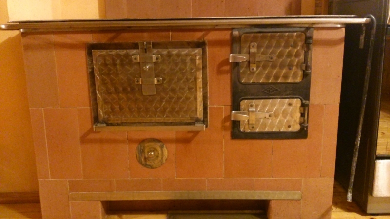

Eks ta piltidelt paistab natuke parem välja, aga maha lõhkuda oleks vale vist tõesti. Sisu tahaks kindlasti uuendust, välimuse poolelt vajaks asi remonti ja mingeid muudatusi. Pealmine pool tuleks kogu täiega uus panna, praeahju ja pliidiuksega tahaks ka miskit ette võtta - see roostevaba teema väga ei sümpatiseeri, malmist uksed oleks palju kenamad. Mida meistrid kostavad - on sellised muudatused teostatavad?

Õhtut.
Kahjuks küll meister veel ei ole. Kõik on võimalik. Pea ennem pottsepaga nõu..Ikkagi eeldan,et selle jaoks võiks pottsepp kohal käia. ja siis annab Sulle kohapeal nõu ja räägib ustest ja praeahjust . Kui suuri saab panna ja reeglina on ümberehituste puhul ka potte juurde vaja..Kuna ooed jubinad ei pruugi sobida.
Tervitustega Neelis.
Tel. 53 966 469
clondike kirjutas:... välimuse poolelt vajaks asi ... ja mingeid muudatusi. Pealmine pool tuleks kogu täiega uus panna, praeahju ja pliidiuksega tahaks ka miskit ette võtta - see roostevaba teema väga ei sümpatiseeri, malmist uksed oleks palju kenamad. Mida meistrid kostavad - on sellised muudatused teostatavad?
Selliste soovide ilmnemisel, siis juureni maha ja uus.
Kui vana pliit väga armas, ikke saab reanimeerida. See aga võib minna kallimaks, kui uue ehitus.

Vana pliit sellisel kujul väga armas ei ole, sellest ka teema arendus :) Käisin kuuris vaatamas, mõned potid on täitsa tagavaraks olemas. Isiklikult mulle meeldiks rohkem tellistest, malmustega pliit, samas kui olemasolevat annaks kohendada meeldivamaks, võiks ka vana jääda. Eks tuleb Meelise nõuannet järgides pottsepp kohapeale asja takseerima kutsuda. Kas Viljandi kandis tegutseb keegi siinsetest pottseppadest või oskate kedagi soovitada?

Mulle see raudvara täitsa meeldiks, kui sellel roostevabal seda ruudustikku ei paistaks. Aga eks ta täitsa maitse asi. Inimesed näevad värvegi erinenevalt endale meeldib tume ja roostetavad. ..ehk siis uuel asjal orginaal värv maha ning niisutus pluss rooste ja lihvi ning hoopis teine tera. Üldiselt tundub üle keskmise kvaliteediga süsteem...pisivead. Nagu enne juba mainisin, siis pliita saad mingi sobiliku plaadiga üle kleepida nullvuugiga või siis geko või tadelaktiga. Lett on kirju ja maitse erinev :)

See roostevaba koos ruudustikuga häirib mindki kõige rohkem, koos päevitunud voodrilauaga seintes annavad nad sellise 80-date hõngu. Lisaks oma elu ära elanud pliidiraud. Üle plaatimine on ka arvestatav lahendus kui lahtised potid kindlalt paika saaksid. Soojamüüri teine külg, mis elutoa poole jääb, oli plaanis nii ehk naa looduskiviga katta.
