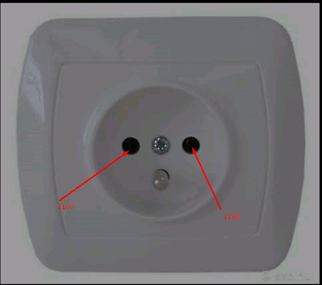

Postitas Busta
Foto on illustratiivne. Genekal on 2 europistiku auku, sealt tuleb mõlemast otsast 110V, ehk siis 2 x 110, teeb kokku 220V. Üks elektrik mõõtis otsad üle.
PIkendusjuhtmega otse genekast võttes sobib vool kõikidele seadmetele kasutamiseks. Seal saab ka hertse reguleerida 50 +-
A.S.-ile vastan, et jah, see on probleem kuna ainult ühte juhet pidi jõuab maandusest edasi ainult 110V ja sellega ükski seade käima ei lähe.

Postitas A.S.
Küsin igaks juhuks üle. Kas tuleb nii aru saada, et generaatori üks väljundklemm (see alumine püstine "pulk" sinu pandud pistikupesa pildil) on generaatori korpusega ühendatud ja seda korpusest isoleerida ei saa? Nii, nagu ülejäänud klemmid isoleeritud on? Siis küll jah tekib probleem, et generaatori ühe väljundklemmi tarbija kilbi maandusega ühendamisel satub generaatori korpus maa suhtes pinge alla ning kui see korpus juhtub samuti maandatud olema, ongi "välku ja pauku" oodata? Siis vast mõni eraldustrafo otsida, see peaks küll aitama, nendel kipub aga hind selline "naljakas" olevat.
Re: kahefaasilisele generaatorile voolumuundurit
Postitatud: 06 Dets 2015, 14:15
Postitas Busta
A.S. kirjutas:Küsin igaks juhuks üle. Kas tuleb nii aru saada, et generaatori üks väljundklemm (see alumine püstine "pulk" sinu pandud pistikupesa pildil) on generaatori korpusega ühendatud ja seda korpusest isoleerida ei saa? Nii, nagu ülejäänud klemmid isoleeritud on? Siis küll jah tekib probleem, et generaatori ühe väljundklemmi tarbija kilbi maandusega ühendamisel satub generaatori korpus maa suhtes pinge alla ning kui see korpus juhtub samuti maandatud olema, ongi "välku ja pauku" oodata? Siis vast mõni eraldustrafo otsida, see peaks küll aitama, nendel kipub aga hind selline "naljakas" olevat.
selle pistikpesa pildi võtsin esimesed ettejuhtuva netist, eesmärk oli näidata, et 110V sain mõõtmisega ühest august. Põhimõtteliselt on genekal kaks tänapäevase kujuga euro-pistikpesa (koos maanduse klemmidega üleval ja all), elektrikarbi all on veel kaks vaskpolt- kontakti, kuhu saab statsionaarse kaabli mutrite alla ühendada. Genekal on ka oma pisike maanduse latt kaasas, mille saab maa sisse keerata. Ma seda ei kasuta, kuna korralik maanduse kontuur on mul geneka juures olemas.
Mina enda peaga oskan välja mõelda vaid sellise lahenduse, et võrguvoolu kadumisel ühendan võrgu lahti ning geneka ahela taha. Samaaegselt peaks ümberlülitus tagama selle, et kilbis muidu sillatud maandus ja null oleks samuti lahutatud.
Selliseks lahenduseks on vaja 4 x 4 ümberlülitit, st 4-da alla ühendaks maanduse ja nulli latid. Siiani on poodides saadaval ABB oma vaid 3 x 3 otstele.
Muidugi oleks lihtsam, kui mingi muundur vahel suudaks selle kahesoonelise 2 x 110V teha ühesooneliseks 220V.
Postitatud: 06 Dets 2015, 21:29
Postitas A.S.
Ilmselt siis generaatori pistikupesa maandus/PE klemm on korpusega ühendatud, pistikupesa mõlema ülejäänud klemmi pinged selle suhtes on 110V, nende klemmide omavaheline pinge 220V. Umbes nagu UPS-i väljund, PE suhtes on sealgi ju mõlemal klemmil ühesugune pinge (115V, akult töötades). See on igatahes momendil ainus mõte, mis pähe tuleb. Ehk siis täiesti tavaline generaator, pistikupesast tuleb 220V (või noh 230V) välja küll, ühte neist otstest aga maandusega ühendada ei tohi, sest maandusega/korpusega on ju juba "midagi" ühendatud.
Kõige lihtsam oleks generaatorile sisse vaadata, annab ehk midagi ringi ühendada.
