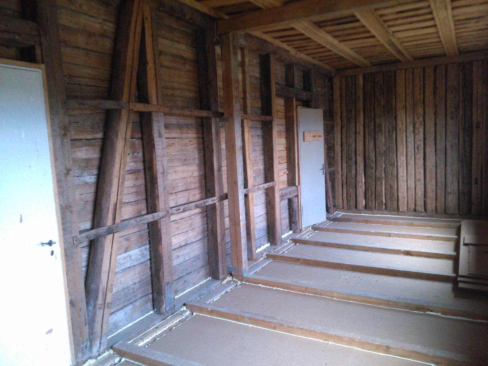

Ei tahaks uut teemat teha, loodetavasti teemaalgataja ei pahanda.
Sai suvel lahti võetud alt tuulduv põrand kuna see oli talvel räigelt külm. Võtsin põranda laiali. Põrandas olid kihid alt üles: must laud, tõrvapapp, hiirtel puretud liiduaegne vill, põrandalaud, soome papp.
Mõtlesin, et teeks siis juba nullist uuesti ja paremini. Hetkel on tehtud niipalju, et kakkusin musta laua lahti ja panin tagasi nii, et laudadel pole enam ülekatet vaid lauad moodustavad tasapinna (üle ühe üks selili teine kõhuli). Laudade peale panin tuuletõkke ja vahutasin servad kinni. Talvel tundsin siiski, et kuskilt pragudest puhub tuult sisse.
Pilt:
Küsimus selline, et kuidas soovitate soojustusega edasi minna?
Kas vahu võiks asendada silikooniga?
Ise mõtlesin nüüd edasi minna nii, et tuuletõkkele omakorda kleebin liimi,lindi ja klambrite abil peale ehituspaberi ja siis paberi peale paneks esimese kihi 75mm soojustust, rohkem sinna laagide vahele ei mahu, sest kõrgus on 80mm. seejärel rihiks põrandasse uue 70mm roovi ja uus kiht 75mm villa. Peale veel üks kiht ehituspaberit/niiskustõket ja siis OSB. OSB peale vaatan hiljem, kas laud või laminaat.
Kas selline lahendus oleks põhimõtteliselt OK või olen kuskil väga puusse pannud?
150mm soojustust põrandasse on ilmselt vähe, aga vist pean sellega leppima, kuna juba täna on aknalaud allapoole naba.

6kantv6ti kirjutas: 150mm soojustust põrandasse on ilmselt vähe, aga vist pean sellega leppima, kuna juba täna on aknalaud allapoole naba.
Kui ruum on väga piiratud aga paremat soojapidavust tahaks siis on üheks lahenduseks polüuretaan soojustusplaadid. Kallid aga tõhusad.

6kantv6ti kirjutas: Kas selline lahendus oleks põhimõtteliselt OK või olen kuskil väga puusse pannud?
150mm on parem kui mittemidagi või lihtsalt 75mm
pole paberit alla vaja panna, pane kohe vill ja peale tavaline ehituspapp ja punniga 22mm osb , ainus millega mööda panid oli tuuletõkke vahuga tegemin, vahtu tekivad varsti praod kuna puitkonstruktsioon mängib. Kui paned paksu laua 28mm ja üle , siis pole osb alla vaja

Vahu vuuk proovi üle teipida (enne pead tuuletõkke plaadi teibi alla mineva serva kruntima näiteks alküüdvärviga) või siis näiteks Kiilto massaga üle teha. Sõltub, kui laiad on vuugid.
Kui paned laminaadi, jääbki põrand talla all külm. Pane kas laud+õli või OSB+kork.

Kodutunde saatest on silma jäänud poroloon PU vaht, mis peaks traditsioonilisest PU vahust erinema just elastsuse poolest.
See peaks probleemi lahendama ( isiklikult pole näpu vahel hoidnud ja ei tea kuidas aja möödudes se elastsusvïme pysib)..
Googeldades jäi ette selline : https://www.baumax.ee/et/soojustus/pude ... 750ml.html

rokikas, Ma ei tea nendest polüuretaanplaatidest eriti miskit, on kuskil lollile kasutusjuhend ka olemas?
külaline, arvestan sinu soovitusega.
keemik, Ehk siis Kiilto Masa on miskine sarnane aine silikoonile või parem? Mul pole probleemi paar liigutust teha ja vaht ära lõigata ning vuugid silikoonitada, peaasi, et saaks tuulekindel, natu kallim on, aga mitte tappev. Vuugid on suhteliselt kitsad, arvestatud tuuletõkke mängimisega, kui ma tahaks teipida siis mis teip oleks hea?
rope, see PU vaht on samuti mingu uudistoode, mille kohta pole infot peale reklaambrošüüride, ei tahaks kolme aasta pärast kapitaalremonti uuesti tegema hakata.

neutraalsilikoon on hea selleks ja ega sa puidu külge eriti midagi teibi seal kestvalt ja pead samuti üle kruntima , seega kui hakkad üldse seda vahtu sealt eemaldama ja 100% ära niiehknaa seda enam ei saa , siis tõmba suvalise kruntvärviga vuugid üle , lase kuivada ja silikoonita täis . kui teipimise teed lähed, siis krundi üle ja kasuta corofix teipi (saad osta kõige odavamalt http://eltete.ee/ ette helistades ja kohapeale minnes)

Miks sa siis ometi selle tuuletõkke nii imelikult küll panid? Kõige lihtsamateski soojustusmaterjalide müügi reklaambrozüürides ju näidatakse, et talade vahele paigaldatakse tuuletõke liistude külge, mis on kinnitatud talade vahele. See vahutamine annab sulle vaid näilise ja ajutise "tuuletõkke".
Võibolla tõesti oleks siin ainus tuult pidav lahendus see PU vahtu täis lasta!
Ma ei tea, kas mingit tuuletõkke paberit ka äkki kasutatakse , sellega siis kõik vahutatud kohad üle katta, et ehk jääb tuult ka pidama.
Ma prooviks siiski oma valesti tehtud asja siiski lahti võtta ja normaalselt panna nii nagu peab.

Kas sellises ebakorrapärases aluskonstruktsioonis võiks tuuletõkke asemel kasutada hoopis tuuletõkke kangast ja kui siis missugust?
Nii saaksin tuuletõkke ära võtta ja saaks soojustuseks ruumi juurde. Lisaks saaksin kanga kinnitada seintele ja sellega kaoks ka mure, et kuskilt põrandapragudest tuult hakkab puhuma.
Tuuletõket ei saa niivõinaa täiesti õhutihedaks seal.

ära pabla, vaata tootjate lehtedelt kuidas teha tuleb ennem järgmine kord, täna lihtsalt viska vill maha ja ela edasi , kui viitsid rabeleda siis neutraalhermeetikuga tee vuugid uuesti , kui ei ei ole ka maailmalõpp.

Kiilto masa on mugavam kasutada, liimib paremini, on elastsem ka minu arust. Endal kasutasin ka bituumenlinti alumiinium kattega, selle kleepisin puidu ja Skano plaadi peale ja siis lasin kuumaõhupuhuriga üle ning surusin pahtlilabidaga pehmenenud lindist veel üle. See surus selle plaadi külge ka korralikult kinni. Puidule nakkus ka niisama hästi.
Tuuletõkke kanga/-paberi liited pead ka teipima.

Täna kolasin terve päev netis ringi ja uurisin kõiksuguseid juhendeid ja foorumeid, ma arvan, et hetkel eesolava tööpõlluga on nii, et ma tuuletõket üles ei kaku, võtan kipsinoaga vuukidest kõrgemalolevad ehitusvahu osad ära ja siis värvin vuugikohad üle ning siis silikoonitan ära. See töö kaua ei tohiks võtta, ostsin vuukide värvimiseks spetsiaalselt tumeda kruntvärvi ja valge universaalsilikooni, et näha oleks kus silikoonimine tegemata ja kus tehtud.
Mulle tundus see link abiks olevat:
http://www.omanikujarelevalve.com/testi ... ttekilega/
Uurisin ka tuuletõkkekanga kohta, ruutmeetri hind on justkui odavam kui tuuletõkkeplaadil, kuid lisanduvad vingelt kalliste teipide ja liimide hinnad, siin on näha Soltex WA lahendus, ja ma ei oska miskit kosta selle peale, näeb kole välja ja talade ning seina kokkupuutekohad on ka justkui "kohe tuleb teip lahti"
https://www.google.ee/search?q=tuulet%C ... rccFxLM%3A
Samas mul on suur osa põrandat pildilolevale lisaks veel teha, kanga idee seisneb justkui selles, et kangaga ma võidaks soojustusvillale juurde tuuletõkke paksuse jagu ruumi.

sul puudub oskus nende materjalide omadusi hinnata ja sa ei oska seeõttu neid konstruktsioonis õigesse kohta paigutada = ei ole mõtet tagantjärgi otsida erinevaid lahendusi vaid seda peaks tegema ennem ja veenduma , et materjali omadusi ikka mõstetakse. see kas see plaat on sul seal 1,5cm või 1,5mm paks kile ei mängi soojustuse mõttes erilist rolli, nendel materjalidel on täiesti erinevad aurutihedused ja neid kasutatakse erienvatel tingimustel.
Tee kõik põrandad nagu sa juba tegid , lihtsalt tuuletõkke plaate paigaldades kasuta vahu asemel neutraalsilikooni. Oluline on, et sa suudad kõik praod enamvähem sulgeda , sest ka 1m pikk millimeetrine pragu on üsna suure pindalaga auk konstruktsioonis. Sa ei ole muidugi maininud palju sul seal põranda all tuulutusruumi on, mida tihedamaks sa seda konstruktsiooni teed seda parem tuulutus peab olema põranda all.

Laiad vuugid bituumenlindiga, plaatide åhenduskohad ja muud kitsad vuugid massaga.
