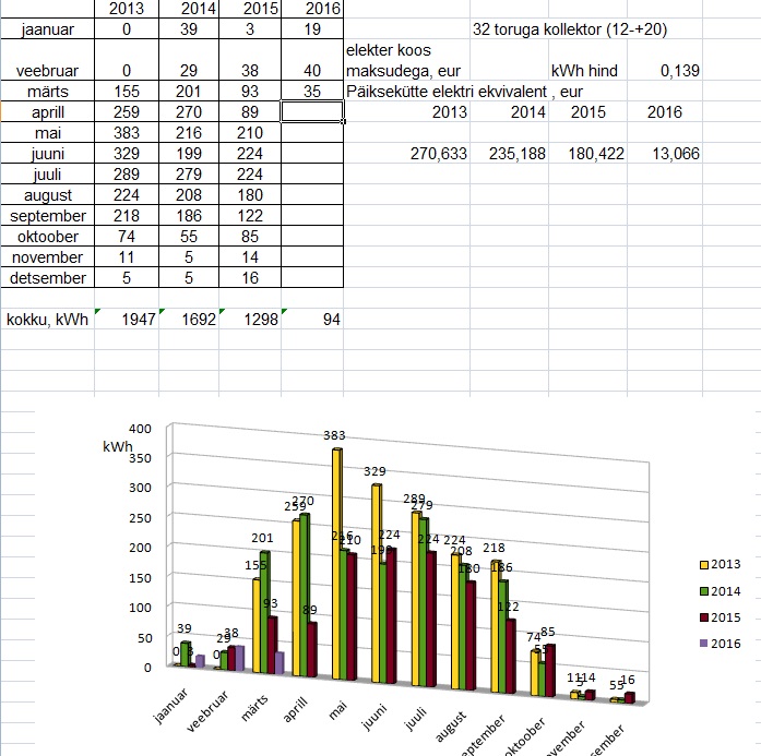

[quote="laurit"]Maja, ca 110m2. Ehitatud ~2001 aastal, mitte kõige soojapidavam.
Hetkesüsteem:
halupuukatel (Viadrus U22), ~akupaak 1800 L, tubades radiaatorid
Katlast käib läbi vesi, mis on muidu akupaagis. Akupaagis on eraldi toru sooja vee tootmise jaoks (külm vesi sisse, soe välja).
Et vähendada veidi kütmise vaeva (eelkõige suvel, sooja vee tootmiseks), kas on mõtet paigaldada päikesekollektorid katusele?
Kui jah, siis millised? Vaakumtorud? Plaat?
Või üldse mingi muu lahendus?
Siin saaks pakkuda erinevaid lahendusi:
1. Suvine ajutine variant kõik ühendused aiavoolikute ja liitmike abil:
http://www.akromex.com/eshop/et/bassein ... jendi.html
2. Plaatkollektor veega talveks vesi välja
3. Plaatkollektor antifriisiga
4. Vaakumkollektor antifriisiga - toodab midagi ka talvel , kevadel ja sügisel
32t-VK tootmine.jpg (147.92 KiB) Vaadatud 7701 korda
JP

Päike kütab hästi, kui:
1.kollektor on ühendatud soojavee eelsoojendusboilerisse, selleks võib olla 150-200 l ühe spiraaliga boiler,
sest olemasolevale süsteemile ühendamisel pole vaja kahesüsteemset boilerit välja visata ja sinna osta kallis 3-süst. boiler
2.akupaaki pole vaja tühjendada (seal sees on 2 m3 formeerunud vett, mis ei sisalda hapnikku ja katlakivi!) ja flantsiga spiraali sinna toppida, odavam ja palju lihtsam on paigaldada väike plaatvaheti ja pump, mis siis akupaagi alumist vett päikesega kuumutab; vaheti primaari poolel on siis 3-tee, mis eelboileri temp. saavutamise järel soojuse akupaagi poole suunab, akupaagile on alati võimalus alla kaks 3/4" liidet teha, üks võtta katla tagasivoolust ja soojem vesi s.vahetist suunata näiteks keskkütte tagastuvasse torusse, tagasilöögi klapid vahele!
Soojusvahetiks olen kasutanud soodsaid hiina vaheteid, pole probleeme olnud 3 aasta jooksul
Vaheti valida veidi võimsam, võimsusega 30-40 kW veesojendusreziimile, siis jahutab antifriisi paremini
Täna soovitan kasutada Onninen Online 30-torulist vaakumkollektorit, olen testinud, annab suvel vabalt 2 kW võimsust :) omab serti Solar Keymark 2185W !
PÕHITÕDE: päikesekollektor peab külmal ajal töötama külma vee eelsoojendajana, siis on ta efektiivseim!
Nii olen saanud 30 toru aastatootluseks ( Powermax kollektorid) aastatel 2011-2015 vabalt 2000 kWh ja enam soojusenergiat, mida eelmine postitaja plaatkollektoriga kuidagi ei saavuta - kahjuks:(

Jyripäike. kas sul on võimalik jagada 2016 aasta tootlikuse infot oma süsteemi kohta?
Ette tänades,
Olzz
