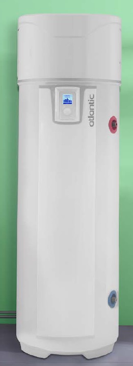

Boiler Explorer Cozy 200 L soojuspumbaga
Mõõdud: 1609 x 620 x 665
kaal 85 kg
Väljuva õhu võib suvel suunata ventiltsiooni ja jahutada maja, kööki või kontorit.
Talvel võib sisenev õhk tulla maja ventilatsioonist ja väljuv õhk suunatakse majast väja.
Lisainfot http://www.akromex.com
Soojuspumbaga boiler
Atlantic boiler.jpg (23.37 KiB) Vaadatud 5111 korda

http://www.akromex.com/eshop/et/boileri ... etiga.html ja tooteleht lubab 75% säästu :) kõik on uhke, aga keskmisel perel kulub elektrienergiat vist 50 euri sellise boilerile kuus, teisisõnu hakkaks igakuiselt seda säästu nägema 50 aasta pärast . Seega peaks olema üsna suur sooja ülejääk mida sinna pumbata või teisest otsast peaks tarbimine olema 50 korda suurem , et näha selle investeeringus mingitki mõttekust

Selle boileri tasuvus ilmneb kõige paremini majutusteenust pakkuvates firmades, taludes ja majapidamistes
kus on suur külaliste arv ja ka sooja tarbevee kulu suvisel ajal. Samuti võimaldab see boiler kasutada PV paneelide energiat vee soojendamiseks parema kasuteguriga kui on tavaboileri küttekeha korral ehk siis off-grid lahenduste puhul. Seni end ka õigustanud näiteks 3-4 korteriga ridaelamute puhul. JP

võid ju võtta :) aga siis ei pea nii kallist boilerit ostma ... sest see boileri soojuspump võtab soojust übritsevast õhust (siesruumides)
The fan 1 inhales ambient air transfering its energy to the refrigerant
gas 2. This gas is steadily heated by compression 3, and transforms
into fluid. In the condenser 4, the fluid transfers its accumulated
heat to water in the tank. As the fluid gets colder, its transforms back
into gas through the expansion valve 5. The electric back-up
heating 6 starts only when required during insufficient heat pump
working conditions.

See on võimalik kui kasutada lisasoojusvahetiga mudelit
Soojusvaheti võib kütta boilerit päikesekütte
või katla abil aga seda saab ka kasutada boileris oleva soojuse juhtimiseks küttesüsteemi, eriti sobiv
kevadel, suvel ja sügisel niiskete ruumide kütteks (saunad, dushiruumid, vannitoad). Samuti on boiler sobiv PV paneelide energia salvestamiseks - 1kWh elektrienergiat võimaldab toota 3-4 kWh soojusenergiat.
