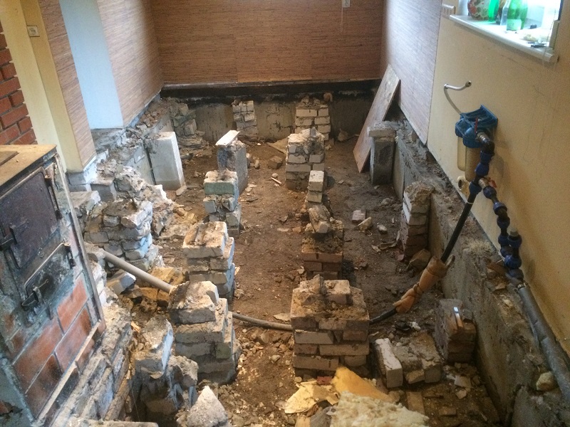

seoses vana suvemaja elamiskõlblikuks ehitamisega sai alustatud põrandate uuenduskuuri. Hetkel on alt-tuulduvad põrandad ning mingit soojustust ei ole. Soov on teha põrandad just alt-tuulutusega mitte valada betooni.
Hetkel olen plaaninud alt-üles selliselt. Lõpus on ka kritseldus illustratsioonina:
1. Laduda tellistest/fibost põrandat kandvad postid.
2. Olemasolev maapind katta liivakihiga, et saaks sileda pinna.
3. Siledale pinnale 50mm EPS-i vahed vahuga kinni.
4. Postile toetuma 50x150 prussid 40cm sammuga. Posti ja prussi vahele "tõrvapapp".
5. Prussi alla "tolline must laud".
6. Laudade vahele roheline tuuletõke mis hakkaks villa kandma
7. 150mm villa, peale aurutõkke paber.
8. Peale 22mm OSB plaat
9. OSB plaadile paneks peale Floore põrandakütte matid 50mm kuhu sisse veetorud kütteks. http://floore.com/about-floore-heating/ ... ifference/
10. alusmatt+parkett
Vundamendi sees on tuulutusavad olemas, väljapoole tuleb 100mm EPS + 50mm eps mis läheb horisontaalis maapinnas majast eemale (madal vundament).
Kas sellisel konstruktsioonil on mingi põhimõtteline probleem miks nii ei võiks teha? Punktide 2-3 asemel olen kaalunud ka 30cm kergkruusa.
Lauri

Drenaaszh sai ümber maja suvel ära tehtud seega vundamendi alla vesi enam naljalt tulla ei tohiks. Olgugi et tegu on tuulduva põrandaga, plaanin ma vundamendi külmakerke vastu ära kaitsta (maja on ostetud 3kuud tagasi ning leidub siin-seal külmakerkest tingitud pragusid).
Maja all on mingi hallikas, "tsemendisegune" pudru, päris kruus ei ole, on selline 3-4mm fraktsiooniga terad + väga suure fraktsiooniga killustik, kivi läbimõõt 8-10cm.
Ma ei tea kui hästi siit aru saada on, aga praegune põrandaalune + "kvaliteetsed" põranda postid.
Laagid plaanisin vundamendile kandadega kinnitada küll. Tegelikult saaks ka vundamendi servale panna, aga tahan põrandat 10cm allapoole lasta.
Millega põranda laagid ära immutatakse kui ostetud on immutamata prussid?
Lauri

Ehk siis kas saan õigesti aru, et esimesel pildil joonistatud pinnapealne liiv+peno võiks südamerahus ära jätta ning teha põrand valmis?
Tuulutusaugud on olemas (ca 7cm diameeter ja u 2m vahedega), pildil villaga kinni pandud. Aga kuna põrandat langetan, siis lasen uued augud puurida natuke madalamale ja kui kenasti mahub, siis 10cm diameetriga.
Re: Alt-tuulduva põranda konstruktsioon ja ettepanekud
Postitatud: 28 Okt 2016, 22:59
Postitas Külaline

Hetkel on uksepakust maapinnani ca 80cm. Mõõtnud ise pole, aga püstine tuhaplokk on kasutatud postina ja selle pikkus peaks olema u 60cm.
Vaheseinte vundamendis tuulutusauke otseselt ei olnud. Pildioleva põranda puhul oli tehtud üks tellise suurune auk, kust majja sisenev veetoru läbi toodud oli. Plaanis oleks lasta puurida ka vaheseinte vundamentidesse avad, et õhk vabalt liikuda saaks.

Jah, põranda tasapind jääb vundamendist kõrgemale. Laagid kinnitan vundamendiplokkidele kanduritega, sest tahan u 10cm põrandat langetada, seega prussi päris vundamendi plokile toetada ei saa.
Aluspind hetkel on kohati silma järgi niiske (see võis ka puudlikust tuulutusest olla), seega kahtlustan, et põrandaaluse kuiva kliima saavutamiseks peaks kindluse mõttes sinna midagi ikka panema. Olemas on üleliigne koormatäis liiva, mida mõtlesin kihina põrandate alla laiali ajada, 20 cm sellest muidugi kihi paksuseks ei jagu.
Vundamendi augud talveks lükkaks koomale, et põrandaalust päris külmaks mitte lasta, sest tõenäoliselt jääks nii majja tulev veetoru kui ka köögi/wc veetorud ja äravoolud soojustatud põrandast alalpoole.
