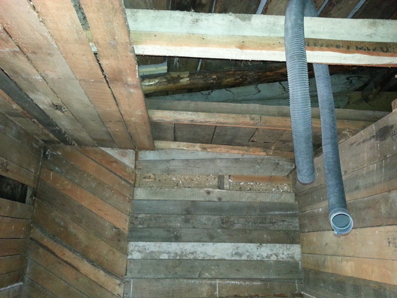

Esimene korrus on horisontaalpalk ja ristpalk, II korrus on palkmajale ehitatud sõrestik/täidisega sein. Alumine pool siis aastast 1900, Tapid nii hästi tehtud palgil, et isegi nuga ei lähe vahele. Vat häda ongi selles, et loed ameeriklaste foorumeid, seal üheselt asi paigas. Materjal teada ja oleks asi lihtne, kui oleks samasugust siin Eestis võtta. Loed Eesti foorumeid .. igaüks ajab oma värki, mida rohkem loed, seda segasem asi on. Tuleb ilmselt natuke siit ja natuke sealt võtta ja uskuda oma sisetunnet. See projekti värk .. kuna II korrus ehitati kuskil 1957, siis on tõesti projekt olemas, vaatasin just järgi .. aga kas arvad, et kõik projektis olev vastab tegelikkusele .. kaugel sellest, ilmselt ehitati nii, kuidas parasjagu rahakott lubas, ilmselt, selle maja puhul eriti ei lubanud miskit , selline säästuehitus, olemasoleva 11 ruudusel toal on 3 laetala ja iga tala oli isekaugusel teineteisest. Lae taladel, seestpoolt vaadates siis : kips, mustlaud, vahe, tala seespool liistud ja siis selle peal teine kiht lauda ja siis paber, ning põhimõtteliselt kõik, mõnes kohas isegi oli saepuru, mõnes mitte, saepuru oli vast ehk 1 cm. Ma ei usu, et rotid saepuru laiali tassisid. Talade kohal siis kohe katus, kaldkatus, kuskil 30 kraadine ja kõik.
- Lagi, laetalal ripub toru
- lagi.jpg (217.91 KiB) Vaadatud 9289 korda

kas see vahesein totab neid 4 meetriseid talasid ?
Re: Laetalad
Postitatud: 02 Nov 2016, 15:18
Postitas kolekoll
Külaline kirjutas:kas see vahesein totab neid 4 meetriseid talasid ?
Ei, see sein on välissein, mis pildil otse . Aga lisan tehnoloogilisest imest pildid, sellele toetavad laetalad, praegu. Ilmselgelt läheb selline toetus muutmisele .

Kas vanad laetalad segavad siis lage paksemalt soojustada?
Rõhuasetus on teil uute talade ristlõikel, aga laetaladel on enamasti ka teine funktsioon konstruktsioonis. Kui hakkate neid asjatundmatult vahetama, siis võivad seinad ka laiali vajuda.
...ja pole ju mingit mõtet uusi talasi suurema ristlõikega valida, kui koormused jäävad sisuliselt samaks ja talasi tuleb veel tihedamalt...

Külaline kirjutas:Kas vanad laetalad segavad siis lage paksemalt soojustada?
taastaja
Tegelikult on need talad täiesti lahti, pole kuskile kinnitatud, ilmselt laudis hoidis neid paigal. Praegu võib talasid tõsta kuhu tahad .. nagu olen aru saanud, see suht eriskummaline ehitis ..
