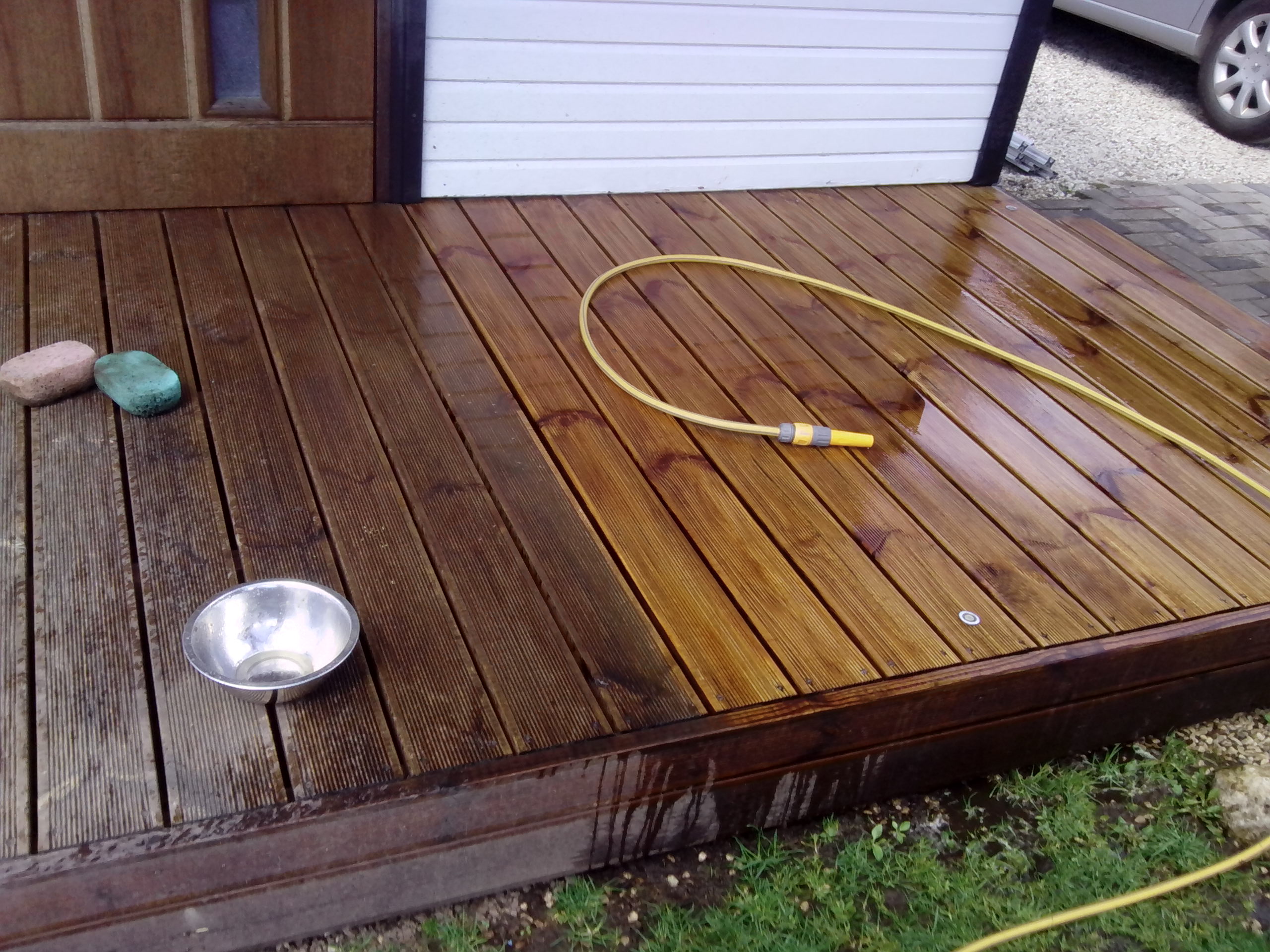

Ehitasin terrassi 2015, terrassilauad - mänd, soonestatud, pruun. Hooldust tegin 2015 aastal pruuni õliga. Lõpuks oli nii tume et ... noh ei olnd enam see. Kevadel 2016 oli täitsa kole, tumehall. Vahetasin lauad välja samasuguste vastu, ainult et hooldust teostasin läbipaistva õliga. Aasta oli ok, nüüd see aasta lumi on läind, terrass kuivas ära ja ... jälle pole enam see, hall ja laiguline. On näha et need kohad kus olid toolid ja laud on ilusad pruunid, aga kõik ülejäänu hall. Ära pleekind ühesõnaga. Mis ma valesti teen? Või ongi nii nende poes müüdavate üpriski kallite terrassilaudadega, et hoolda kuidas sa hooldad, ikka lähvad koledaks käest ära? Kujutan ette milliseks nad muutuvad 5 aasta pärast. Ja halli enam ei tooni ka millegagi ilmselt, vaja enne see "hall pleekind puidukiht" maha lihvida, mida ma loomulikult tegema ei hakka. Kas ongi nii, et "paraku nii on" või ma tegin või hooldasin valesti?

Mul olid paigaldades "rohelised" terrassilauad. Esimesel suvel ei teinud midagi. Teisel ja kolmandal suvel õlitasin läbipaistva õliga. Korraks oli ilus. Eelmisel suvel õlitasin pruuni õliga, sai väga hea. Hetkel on nad lihtsalt tumedad. Ilmselt tuleks millaski suvel jälle survepesuriga üle lasta ja siis õlitada. Pruuni õliga.
Terrass asub päikesepoolses küljes. Kui tahad "hooldevaba" terrassi siis tuleks ilmselt vaadata komposiitmaterjalide poole.

Mina ka pesin oma terrassi ainega ära. Päris hea tulemus sai, ei osand oodatagi sellist. Siis õliga üle ja nagu uus. Aga no andis ikka küürida, pindala mul ka muidugi üle 50m2, täistööpäeva teema kahe inimesega.
