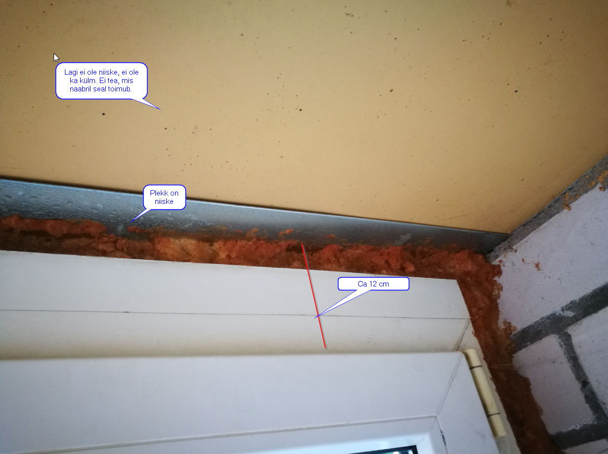

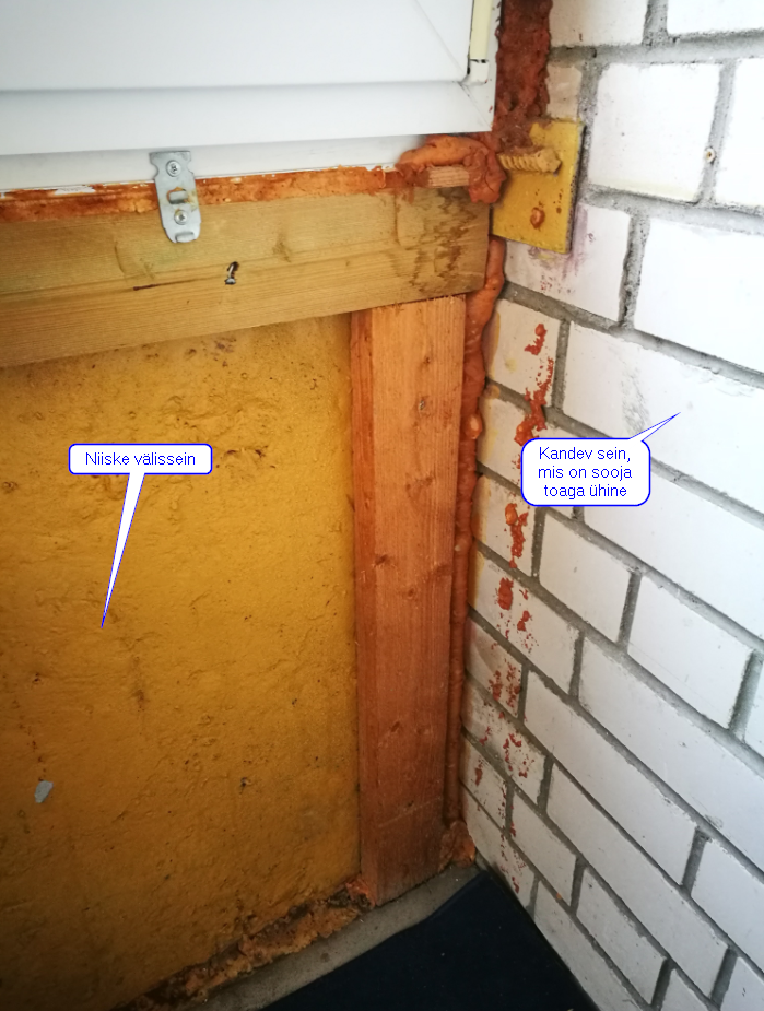

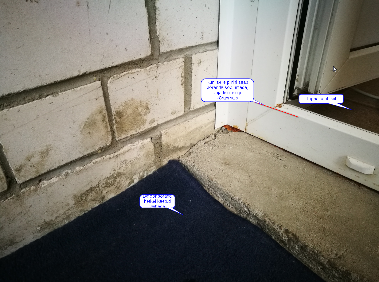

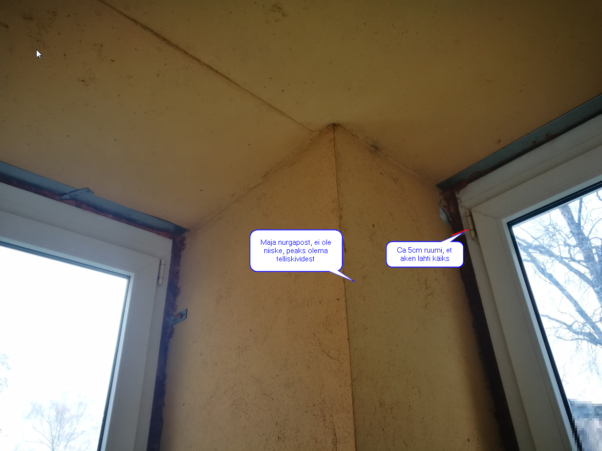

Tegin pildid ja kommenteerisin neid.

Kui tegemist on korrusmajaga, tuleb antud teemat ka teiste elanikega/ühistuga arutada. Eramu puhul on lihtsam, aga siiski ma ei soovitaks ehitusfirma peale lootma jääda, Eestis on arvatavalt sadu firmasid, kes on nõus sul seal soojustama ja tegema mida tahes, aga see paraku ei tarvitse tagada mingil viisil soovitud tulemust.
Pilte vaadates julgeks arvata, et päris kosmeetiliselt lähenedes, et paneme kuskile natuke soojustust, kuhu mahub, seal head tulemust ei saavuta. Parem on mõne projekteerija poole pöörduda, kes võib kasvõi konsultatsiooni vormis anda pädevamaid lahendussuundi. Lisaks tasuks mõelda suuremalt, kuidas rõdu soojustamise soov haakuks fassaadi tulevase soojustamisega, või oleks ehk tark rõdu soov lahendada koos fassaadi soojustamisega, mis annab palju parema tulemuse, sest ma hästi ei kujutagi ette elegantset lahendust ainult rõdu soojustamiseks.
