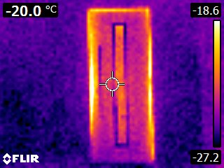

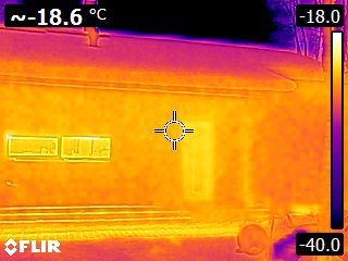

Postitatud: 28 Veebr 2018, 09:43
Postitas arno14
Metall uks
Manus FLIR0140.jpg ei ole enam saadaval
Re: Maja välisuks
Postitatud: 28 Veebr 2018, 21:40
Postitas Külaline
arno14 kirjutas: 28 Veebr 2018, 09:43 Metall uksFLIR0117.jpgFLIR0140.jpg
Tore pilt.
Kuna tavaliselt kasutatakse metalli, hoone välisukses, ainult pinnakihi tugevdamiseks ja põhimass on soojusisolatsioonil, siis ei saa metallist hoonevälisust segi ajada näiteks metallist kivisöehoidla- või korterelamu soojas trepikojas oleva konservikarbimetallist korteriuksega.
Mis ukse pilt see on? Paistab päris soe uks olema.
Hea oleks ka näha, samadel tingimustel tehtud, akna pilti ja erinevate uste pilte. Kusjuures peaks olema märgitud ka õhutemperatuur teisel pool ust.

Postitatud: 01 Mär 2018, 08:10
Postitas arno14
Külaline kirjutas: 28 Veebr 2018, 21:40
Tore pilt.
Eramu uks. Ukse taga on +22 - +23. Akna taga +24 - +25. Võtsin kaamera vigade tuvastamiseks. Kaamera oli lihtsamate seas nii, et midagi analüüsida väga ei olnud.
