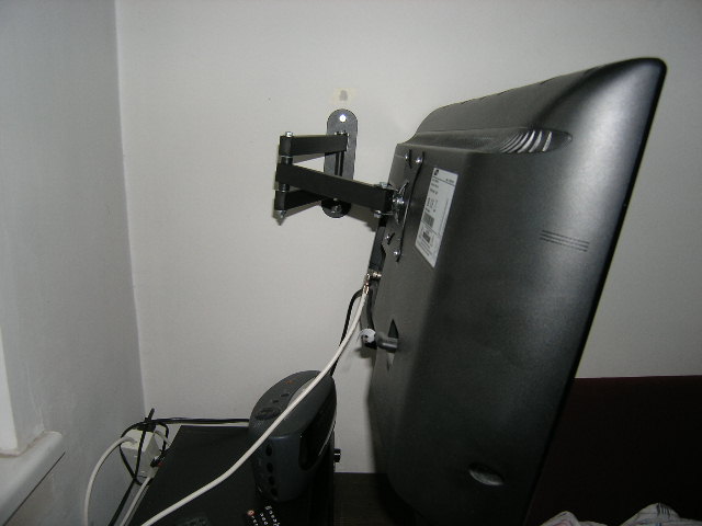

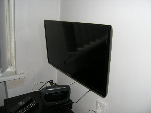

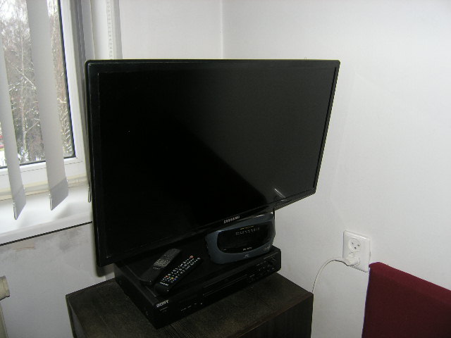

Mul jäi üle üks 28" täiesti korralik kaasaegne telekas ja et see niisama kapis ei vedeleks, panin selle voodi jalutsisse seinale. Konstrui aliexpressist, maksis mingi 12 euroraha

Miski läks valesti,
kaks (1).JPG (48.81 KiB) Vaadatud 4794 korda
