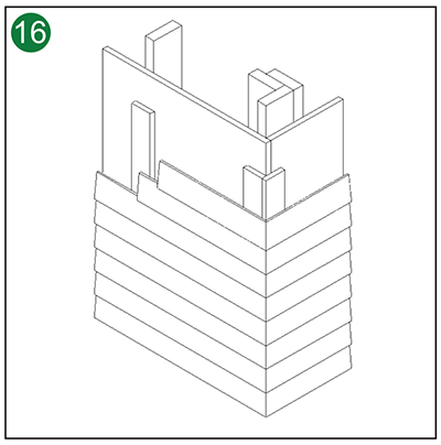

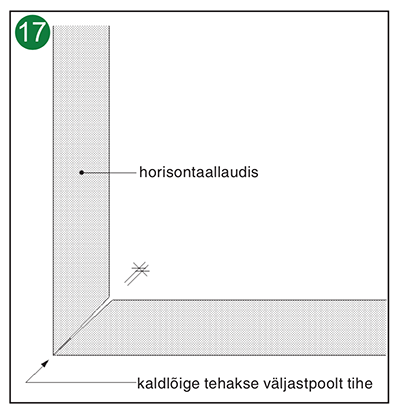

Tervist,
kas horisontaalse laudise puhul on mõtet voodrilaua nurgakohad 45 kraadi teha? Tundub nagu esialgu võiks see kena jääda, aga kui laud vähe kuivamise tõttu kahaneb, siis tõmbab vast ikka vahe sisse. Saab muidugi siis liistu peale lüüa hiljem, aga siis on see saagimise ja paigaldamis vaev täiesti tühja. Kas on kellelgi kogemust sellega?
Screen Shot 2018-06-21 at 11.25.01.png (49.18 KiB) Vaadatud 4110 korda

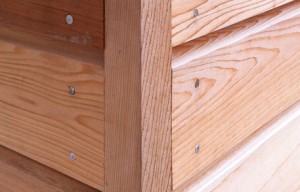

Soomemaal tegime hulgi sellist voodrit. Need 6 aastat mis ma seal olin ei ole nurkades pragusi täheldanud. Eelnevalt valmis tehtud objektidel sai ikka aegajalt käidud. Nurgad panime naeltega omavahel kokku. Auk tuli muidugi ette puurida.
Re: Horisontaallaudise nurgakohad 45 kraadi?
Postitatud: 22 Juun 2018, 09:55
Postitas Vaiko4
Postitatud: 04 Juul 2018, 23:00
Postitas c1m
Need on päris head näited. Kuigi kahtlustan, et mingi hetk lähevad ikka käest ära.

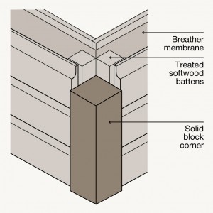

Kas sellist lahendust ka tehakse Eestis, mille pildid siia alla lisasin? Pole väga siinmaal näinud, aga Inglismaal tundub olevat üks tüüpilisemaid lahendusi.
Postitatud: 09 Juul 2018, 23:49
Postitas Vaiko4
Enda nähtust kaugemat aega ei tea rääkida, vanim nii tehtud nurk mida mina nägin oli ainult 8 aastat vana, see oli veel nagu eile tehtud. Sellist liistu nagu pildil, kasutasime sisenurkades, kuna sisenurka ei saanud naeltega siduda ja sel puhul oli laua paksune liist sisenurgas parim lahendus. Viimati lisatud lahendust kasutatakse laialdaselt usas ja inglismaal, seal "solid Block asemel küll nurgalauad, mille vastu vooder lõpetatakse. Lõpuks ikkagi maitse asi. Miski pole igavene.
Kui välimus käest läind siis tuleb ikka väike remont teha. Ükskord ühe vanema soomlasega koos tööd tehes küsisin ühe terassi lahenduse kohta, et kas nii ära ei mädane? See vastas, et siis tehakse uus :)
