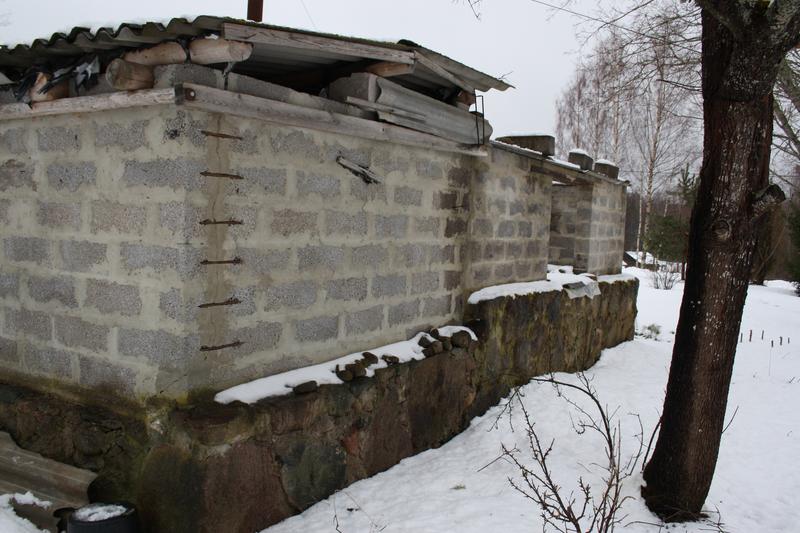

Olen silmitsi tõsise pinnuga silmas, milleks on maja kõrval olev poolik saunamaja. Alustati pea 15a tagasi. Tehti uus maakivi vundament vana laudamaja varemetele. Peale läks fibo sein. Leiliruum ja pesuruum tehti suure valuga valmis ning siis lõppes raha ja jõud. Tegija tegi ehitaja õpetussõnade järgi, aga nii mõnigi asi jäi tol korral rääkimata. Nüüd vaatan mina seda poolikut asja igapäev õuepeal ja aina mõtlen... Algsel tegijal on jube palju tahet, aga minul rohkem kannatust ja pigem mõtlen kuidas asi päästa, kui üldse. Nähes ja nüüd kuuldes, et mis ehituslikud vead seal on.
Üks ilus pildike
Vundament liivapinnal, üks 300-500mm maa all, ehk talvine maapinna külmumine teeb iga aasta ainult häda selle poolikule projektile. Maakivi vundamendis raske pragusid leida, aga eks nad ikka vuugis jooksevad. Üleval fibo peal väga hästi näha. Jooksevad nagu käärid, üleval otsas ikka suuremad. Igasugune armeering vuugis puudub, rääkimata deformatsiooni vuukidest. Vaheseingi pole ilmselt seotud. Seina konstruktsioon lõpeb ühe reaga akende kohal, ehk sillused ise tehtud fibost. Seal ka suurem osa pragusid. Kahes hoone nurgas tugevad praod mis on kabadega hiljem väljast seotud.
Osad praod väiksemad, vaevu nähtavad, osad suuremad. Omajagu neid terve hoone peale. Ühesõnaga pole üldse hea vaadata ja mõelda, et sinna tuleks betoonvöö ja katus peale tõmmata. Raudbetoonvöö küll seoks ülevalt, aga kas ikka enese petmine?
Korra käis mõte ka fibo maha võtta ja puitkarkaass hoone teha.
Suuremad pildid
https://www.dropbox.com/sh/fa8vq373lxci ... L-1ta?dl=0
Ahjaa, tegu hoonega, mis on alla 60m2, ehitusluba olemas.
Ideid? :|

Vundamendis ei pea olema armeeringut kui see on õigesti tehtud - st. allapoole külmumispinda ja maapind ei upu veest. Pildil küll miskit katastroofilist ei näi. Ka on fibo sein korralik ning on konserveeritud et vesi pealt sisse ei sajaks. Pole häda midagi. Nuretsema peaks siis kui on pikad jooksvad praod maapinnast kuni seina ülesse välja (see viitaks ebaühtlasele vajumisele.
Ma julgeks täiesti vabalt sellisest majast omale maja edasi ehitada.
Üldiselt ehita lõpule, ülesse võid betoonist armeeritud tasandusvöö valada, samuti võid fibo seina sarrust ladudes juurde panna. Ja täiesti julgelt paned väljapoole soojustuse. Isegi siis kui mõni üksik pragu on fibo seinas isegi siis pole katastroof. Oluline on, et vundament ei mängiks (ei oleks külmakerkeid). Need pisipraod võivad vundamendis tekkida ka liigsest sajuvee kogunemisest ja siis lokaalsest külmumisest. Kui soojustuse faasis paned vundamendile soojustuse siis jäävad olemasolevad selle taha peitu.
Kõige olulisem on leida raha tööde jätkamiseks.

Mina tõmbaks maha ja ehitaks nullist uue ja korraliku. Kaasaarvatud vundamendi. Kokkuvõttes võib nii odavamgi tulla, kui hakata mingit vana kahtlase väärtusega asja heaks tegema.

Väga hea kuulda! Ilmselt muretsen ise rohkem kui vaja. Olen rohkem sinapeal mehaanikaga kui ehitusmaterjalidega.
Vundamendis isegi ei mõelnud armeeringuit. Kuid silma jäi lihtsalt fibo enda juhendis, kuidas ja kus plokki ladudes armeeringut tuleb kasutada.
Kas oleks mõistlik maja nurkadest, kus suuremad praod, ülevalt mõned kivid eemaldada ja asendada, ning nurk armeerida? Kaks nurka just näevad pisut koledamad. Või täidaks sama eesmärgi ära ka raudbetoonvöö? Paras hunnik fibo veel vedeleb.
Soojustusega on asi ka enamvähem selge, seda sai kunagi juba ühes teises teemas lahatud. Alla vundamendile läheb kas vaht või peno paneel ja üles fibole kivivill või siis sarnaselt vundamendile.

Kõrval on palkmaja, mis on pea 100 aastata vana. Ideeliselt peaks saunahoone ka sama pidav tulema. Mis probleeme sellise ehtise puhul tulla võib?

Vaatasin seda hoonet oma aasta aega kaugelt ja lähemalt. Tulemuseks see, et suurem osa sai maha lammutatud. Maakivi vundament jäi. Jäi alles ka leili- ja pesuruum. Viimased ehitab korrektselt seest uuesti üles ning ülejäänud välisele osale tuleb avatud väliköök koos viilkatusega. Nüüd hing rahul ja naine rahul :)
