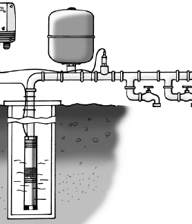

Kas on mingi tehniline põhjus, et paisupaak peab paiknema torustikul just nii või naa?
Variant 1
või variant 2

Ahha,tänan..ja kui arendada mõttekäiku edasi, siis kas võiks teha ka nii, et pumba ja paisupaagi vahelise kolmiku asendada ristiga et hoopis lisanduvasse otsa torgata rõhuandur?
Mul on asja eesmärk saada kupatus nii minimaalseks/optimaalseks kui võimalik.

Põhimõtteliselt peaks toimima. Pumbast tulevale torule tagasiköögiklapp, rist, üleval hüdrofoor, siis vastavalt vasakul või paremal rõhuandur või hoonesse minev torustik. Hüdrofoori alla pane suletav tühlendusventiil. Sellega hea hüdrofoori vasturõhku kontrollida. Manomeeter koos kontrollkraaniga oleks ka soovitatav.

Tänan. Kõik Toomase kirjeldatud vidinad on plaanis. Eelpoolnäidatud oli nn. üldskeem.

Teine png fail pn SQE 2-55 standardjoonis. Esita protest Grundfos Eestile.

1. Miks on andur pärast paisupaaki?
Automaatikas mõõdetakse üldjuhul alati tulemust ehk reguleerimine toimub tulemuse alusel. Nt võib mõõta kolmikhüppaja tulemuse kuid tegelikult võib programm ka pärast esimest või teist hüpet ette arvata võimaliku tulemuse. Antud juhul on tegemist äärmiselt lihtsa skeemiga ning mingit "arvutit" pole vaja kasutada.
2. Kuna pidime muutma kütteruumis seadmete asukohta siis sai muudetud ka paisupaagi paiknemist ning lisatud puurkaevu ning paisupaagi vahele torujupp mis oli pumba torust veidi peenem. Tulemusena keeldus kogu kupatus töötamast ehk vesi peab pumbast pääsema paisupaaki ilma täiendava takistuseta. St pumba ja paisupaagi vahel peab olema jämme toru.

Valesti projekteeritud või halvasti ehitatud asju pole mõtet näiteks tuua. Isakese Pascali seadus kehtib siiani ja suuremas plaanis pole vahet kus see andur asub. Enne või peale hüdrofoori väljavõtet trassil või hoopis hüdrofoori küljes.

Mul ei ole vaja välja ehitada komplektset vesivarustust majale. Tahaks lihtsalt puurkaevu pealt võimalikult lihtsalt kätte saada suveperioodil kastmisvee. Olemas on SQE 2-55 pump koos CU301 juhtelektroonikaga ja kaasatuleva (8L ?) paisupaagiga.
Pumbast üles 40PEM, kaevu mütsi peal kasutaks 1 1/4" -> 1" niplit. Risti peal paisupaagi ja anduri poole pean omakorda üle minema 3/4 peale kuna see on paisupaagi ja anduri sisend. Kraani poole läheks 1" otse edasi ja peale kraani lõppeks kiirliitmikuga. Kusagilt olen jah lugenud, et rõhuandur võiks olla pigem lähemal tarbimisotsale. Samas oleks mul tarbimisots ca. 20cm kaugusel ristist. Ehk selles valguses mõtlesingi, et kas mul on vahet, kas ma panen anduri risti külge või lahendan ikka nii nagu Grundfos'i enda joonis näitab.

Küllaltki kallis lahendus kastmisveele. Juhtploki pealt saad rõhku juurde panna.
Pane andur risti külge ja loeme teema lõppenuks.
