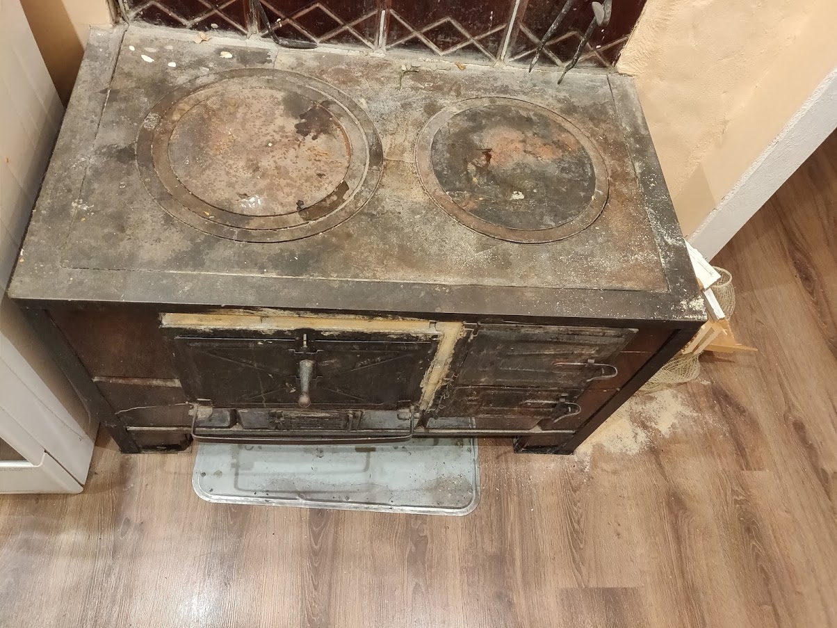

palun infot ahju ülevärvimine on teostatav -sooviks nii küljelt kui ka pealt "ära vuntsida" - ahi on korteri kütteallikaks.

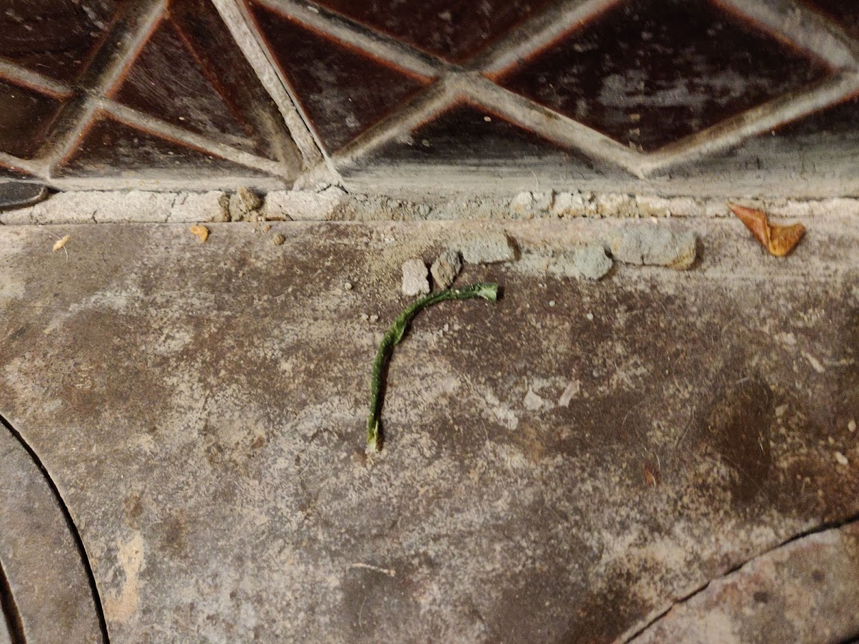

Lisaks mure viimasel pildil oleva "pudenemiseg" - mida sinna panna, et see niimoodi sealt ära ei pudeneks? Mingi kuumuskindel silikoon?

On olemas kuumuskindlad värvid, kuigi ise pole pliidi pealset värvinud, aga mitalllõõri küll.
Re: vana ahju ülevärvimine
Pliidiplaat puhasta liivapaberiga. Kui veel vuntsida tahad, siis plaati õlitatakse. Pudisemise vastu ära pane midagi. Seal peab olema tühi vahe. Praeahi tõmba välja, puhasta tagant ära ja lükka tagasi.

Neil piltidel on ju grasuurpottidest pliit, mitte ahi? Mida sa seal värvida tahad?

Pean eelkõnelega nõustuma - külgi pole tõesti vaja värvida (see pott on enamasti täitsa kena). Küll aga on osaliselt ära mäkerdatud kas värvi või pahtliga vms - kuidas seda sealt poti pealt kõige parem eemaldada oleks - millise ainega?
Lisaks on pliidil uus sisu laotud = kollased tellised on praeahju ukse juurest näha - millega neid üle värvida, et see "viisakam paistaks".
Ja see pealmine korpus (pliit)- kas peale liivapaberiga üle käimist teeb õli selle pinna kenasti tumedaks ja viisakaks ? See on hetkel ikka väga ropp. Ning kust ma seda õli peaksin küsima?

mina puhastaks glasuurpotid ära,vahetaks katkised välja,või parandaks praod praeahju juures paneks suuremad potitükid,metalltarvikud puhastaks ja vajadusel värv peale

"Pudisemise vastu ära pane midagi. Seal peab olema tühi vahe. "
Miks seal pliidi ja seina vahel peab vahe olema ? See pudeneb krohv on ikka päris ebameeldib- heameelega kataks selle mingi kuumakindla "vahendiga"?
Postitusi: 2112
Metall ja kivi paisuvad erinevalt
rgz
Postitusi: 20
Liitunud: 14 Mär 2011, 09:40
Lugemata postitus Postitas rgz »
Ma nüüd ei tea aga kas makroflex oleks olnud näiteks parem lahendus? See ju ei pragune ja oleks jäänud kokkuvõttses viisakam.
ahjuke
Postitusi: 593
Liitunud: 18 Mär 2013, 18:44
On tänanud: 17 korda
On tänatud: 31 korda
rgz kirjutas: 16 Okt 2019, 10:40 Ma nüüd ei tea aga kas makroflex oleks olnud näiteks parem lahendus? See ju ei pragune ja oleks jäänud kokkuvõttses viisakam.
issanda püha müristus põleva makrofleksiga küttekollet remontima?Pliidi ääreraud on külm ja jääb külmaks samal ajal malmist pliidiplaat kuumeneb ja paisub ja selleks,et oleks kuhu paisuda peabki vahe olema.Kui sind niiväga see häirib siis osta poest spets uksetihend paela ja topi see pragu paela täis.See sinu lemmik makrofleks lihtsalt kärssab seal ära ja lisaks eritab mürgiseid gaase mida sa ise hiljem sissse hingad!
