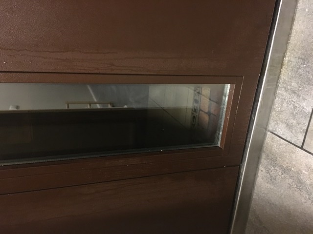

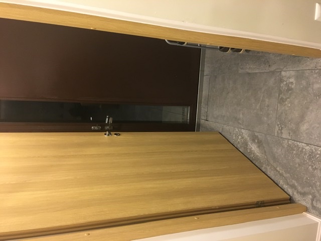

Ostetud elamises on välisuks metallist, siis selline 2m2 esik, plaaditud. Kogu elamises põrandakütes, aga arendaja esikusse pole pannud. Null sooja sealt. Elamises 23 kraadi, esikus täna 12. Külmasild ja värki, sellest niiskus ja kondents. Kõrval katlaruum, kus mingi soe on, aga sellest vähe esikusse, et hoiaks kuivana. Edasi elamisse olevat ust ka ei saa lahti hoida, sest siis välisukse pealt palju külma jälle elamisse. Mis mõtteid esik soojaks saada? Puhur, radikas vedada? Plaadid lõhkuda ja elektri matt alla ja uus plaat?

tee uksest pilti kahh :thumbsup:

Eks seal metall uks ja soe tuba see parool ole jah. Samas, millegipärast arvan, et soojustusega nt jeldweni uks muudaks vaid osaliselt paremaks pilti. Laias laastus puuduv küte esikus jääks vast edasi ikka probleemiks. Kas mingeid selliseid elektrimatte ka
On, mida kannataks nt vanale põranda keraamilisele peale panna ja siis omakorda uus plaat otsa panna? Ei tahaks küll seda cm paksust lõhkuma hakata siit. Esik jääks küll kõrgem, ilu pärast võiks uste alla hiljem mõne lävepaku lisada näiteks, et pole kõrgusevahet palju.
Ma ei tea, miks pildid külili jooksid
