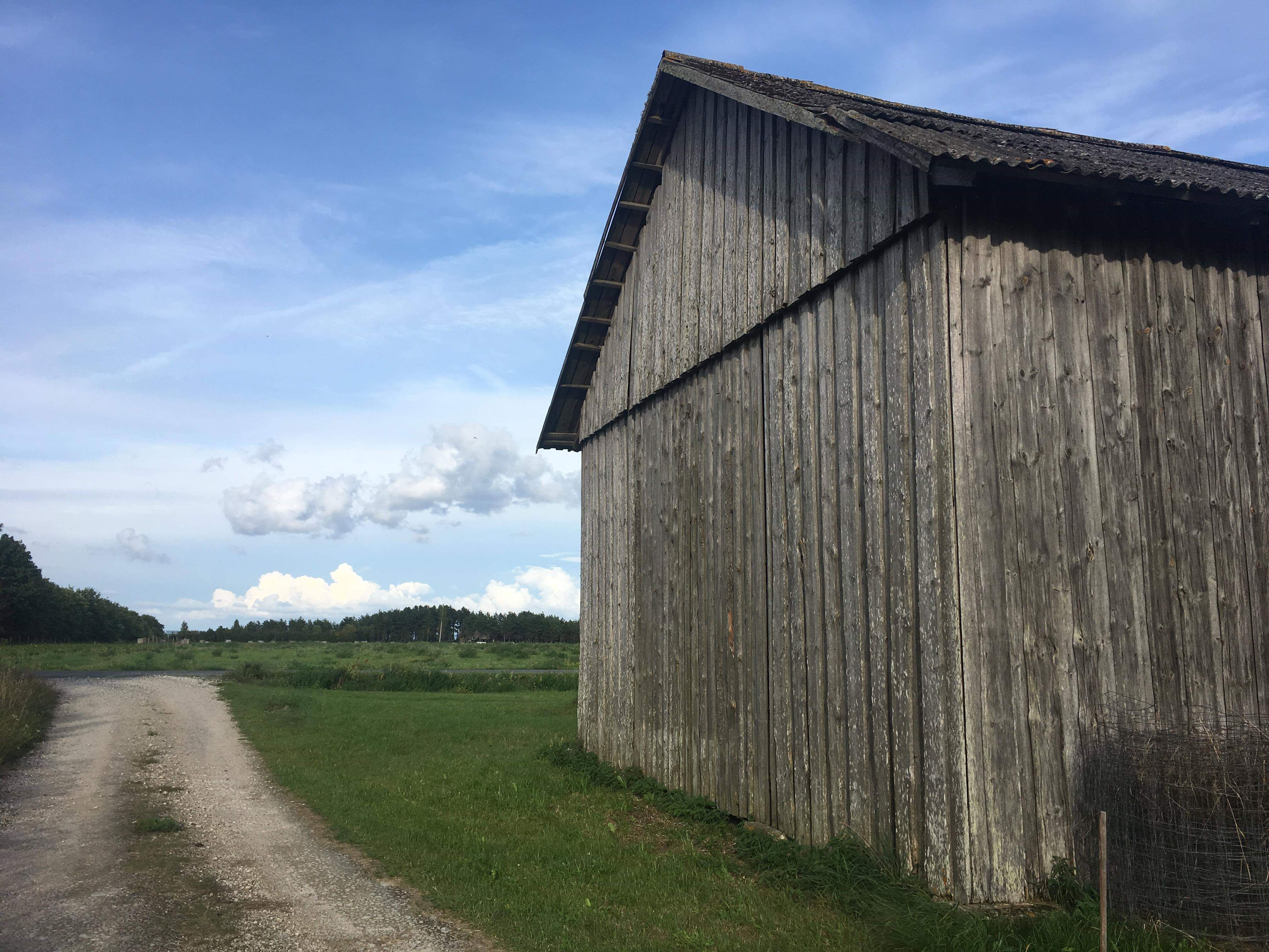

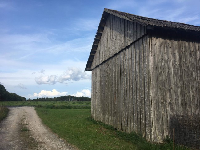

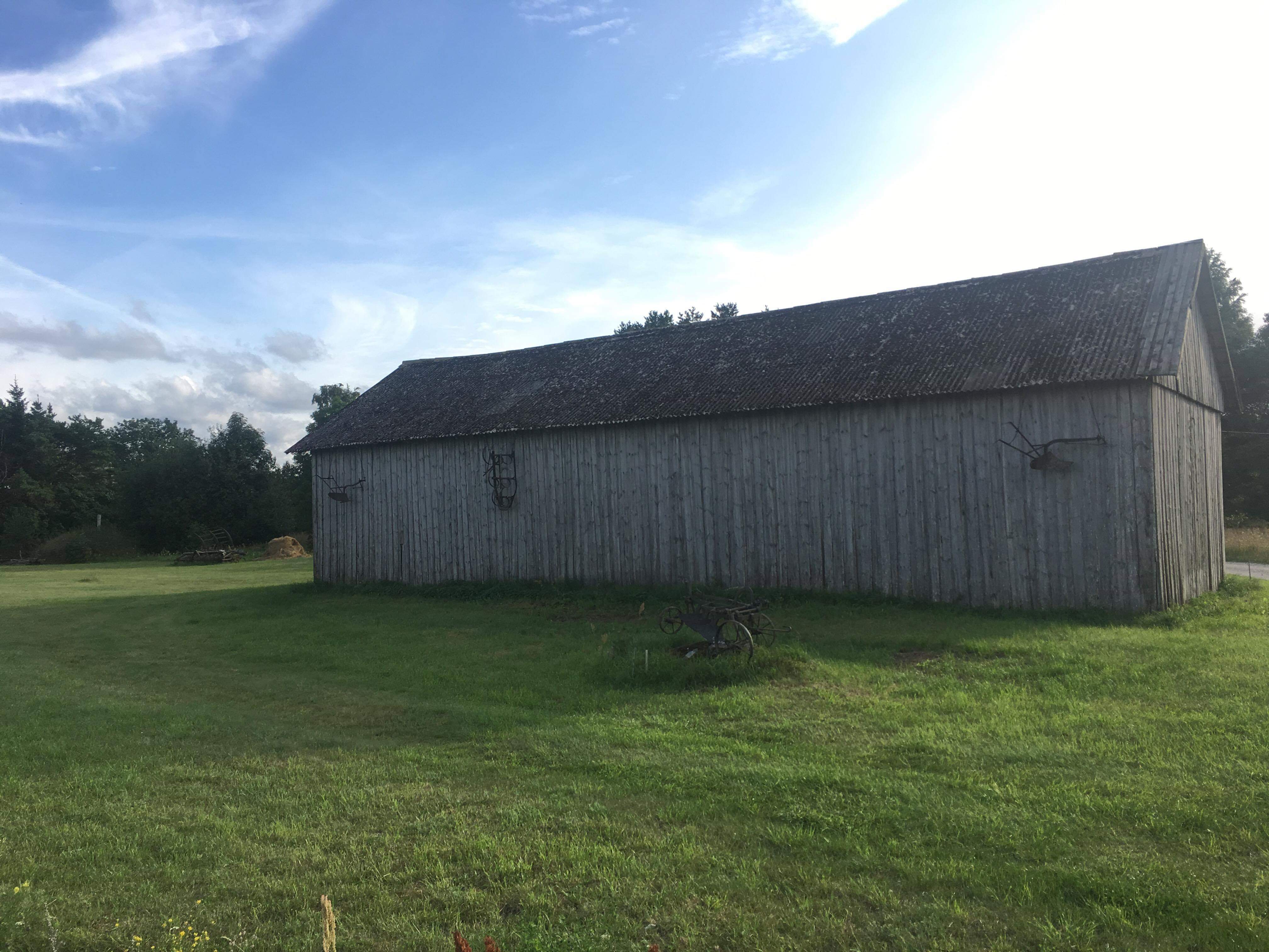

Suur kuur läheb lammutamisele. Seinad on 40aastat vanast servamata lauast. Olen kuulnud, et need vanad ajahamba poolt puretud ja halliks tõmbunud lauad on nõutud kraam. Kas nendele laudadele on võimalik leida kuskilt huvilisi ning milline võiks olla aus hind mida küsida? Oskab keegi soovitusi anda?

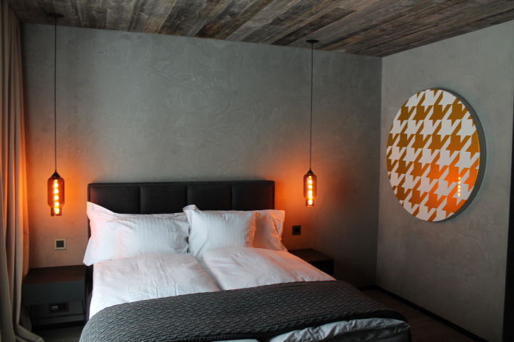

Hiljaks oled jäänud sellepärast, et näiteks Austrias oli väga efektne umbes 7-8-9 aastat tagasi, täpselt ei mäleta ja Šveitsis mingi 3 aastat tagasi. Pean ära mainima, et Austrias ei olnud päris vana laud, vaid uus oli vanutatud ja antud vana ilme.
Hinnaunistuses tõmban su hoogu maha sellepärast, et enne paigaldust laua lastakse paksuselt enam vähem ühte mõõtu(tagantpoolt) ja servamata küljed saetakse nagunii maha ning tehakse täispunn. Mis hakkab varieeruma, on laudade laius, kuid ka neid tehakse portsude kaupa, et saaks jätkata. Seega tuleb arvestada sorteerimiste ja eeltöödega enne kui need kuhugi seina-lakke lüüakse ja need eeltööd ei ole teps mitte odavad. Arvesta, et neid laudu võidakse küll eelnevalt kontrollida naelte olemasu puudumises, kuid ikkagi võib juhtuda. Sina ju talle uusi höövliterasid ei osta ja seega võtab töötleja endale riski, aga risk tõmbab kohe toormaterjali hinna alla.
Üks väike näide Šveitsist.Mina neid laudu lakke ei paigaldanud, minu tehtud on seinad. Ei viitsinud kõike pilte siia panna ja mõningat aimdust saab sealt pilte vaadates. https://swiss-property.ch/en/projects/schneefalke/
Austrias tehtud pilte hetkel ei leidnud(vist kusagil välisel kettal), aga aimu saab sealt pilte vaadates. Jälle, laed ei ole minu tehtud, vaid ainult seinad. https://swiss-property.ch/en/projects/s ... tal-kappl/
Veel tahan mainida, et küüni laudadest lähevad loosi näiteks ülalkirjeldatud lae tegemiseks ainult pealmised lauad, sest alumistel on ebaühlase pleekumise randid ja alumistest otstest võta ca 30-50cm maha(niiskuskahjustused). Püüa vahet teha lisandväärtusega materjalil ja toormaterjalil ning ära satu eufooriasse paigalduseks valmis laua lõpphinnast.
