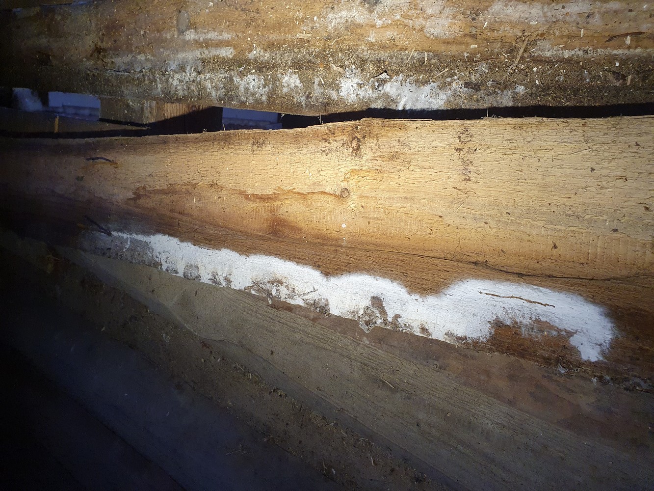

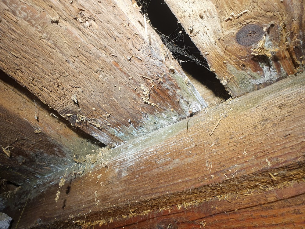

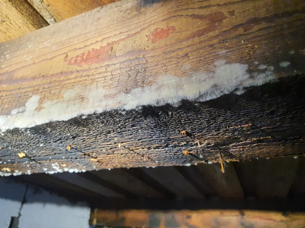

Kas osb3 puitlaastplaat sobib keriseruumi lakke? Katkisest katusest tulid vihmapiisad läbi ja lagi hakkas hallitama. Lagi tuli maha võtta ja nyyd oleks vaja uus asemele panna. Kirjad ytlevad kyll, et osb3 on niiskuskindel, kuid kas see siiski keriseruumi sobib? Seal on temperatuurid midagi muud kui "tavalised", et ega suur kuumus ei hakka nendest plaatidest mingeid kahjulikke kemikaale välja sulatama. Ei tahaks kallist leiliruumist mingit enesetapukambrit teha! Usun, et osb3 toimiks seene vastu mittesöödava pinnana. Et kui peakski kuskilt seen tagasi tulema, siis vähemalt lagi talle enam ei maitseks..
Samas kysin siis kohe ära, et millist keemiat hallituse tõrjeks soovitate? Olen kuulnud midagi kemikaalist sobak vms? See pidi olema universaalne. Seene liiki ei oska määrata aga piltidel on vist 2 liiki.. Tänan väga!!

Kus kohast pärineb info, et OSB'd seen ei taha. Seenele maitseb ikka ja eosed juba ostes seal küljes ning ootavad.
Vaata siia: https://majaseen.ee/hallitus-ehitusmaterjalidel/
kõik pandi hallitama.
Lisaks ei kujuta ette, mis essentis ja kui mürgist OSB leili tegemisel hakkab eraldama
