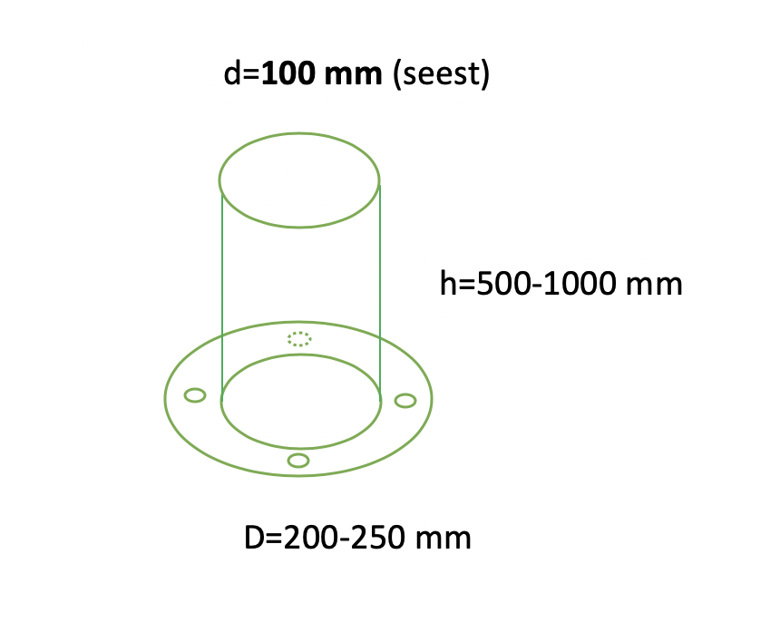

Otsin sellist vidinat - kronsteini, muhvi, kandurit või kuidas iganes seda nimetada võiks, millega saaks 100mm välisläbimõõduga toru kaadervärgi põranda külge seisma panna. Panin pildivisandi kaasa, et mis kuju ja parameetritega see võiks olla.
Värv ja enamus täpsed mõõdud pole väga olulised, peaasi et sinna saaks 100mm toru sisse pista et see püsti seisaks välioludes üsna kindlalt. Võib ka vana ja kasutatud olla, tegelikult parem olekski. Ma kahtlustan, et selline asi kusagil on kindalsti kasutuses, aga ei oska otsida mingi mõistliku nime järgi. Kindlasti mõnel vanaraua hunnikus vedeleb, aga eks sealt on veel raskem leida.
Kaadervärk mis sinna pista on muide vana rauast käsi-kaevupump, mille alumises otsas analoogne koht on küljest roostetanud. Väga raske see pole, aga plekk või plastvidina jääks nõrgaks. Näiteks https://torujyri.ee/et/100mm/805-rooste ... 100mm.html oleks mõõdult lähedane, aga selgelt liig pehmest plekist. Lipumastist samas on oluliselt vähemnõudlikum. Soov oleks midagi soodsamat leida kui sepalt tellima või keevitama hakata.

Panin prooviks märksõna "toru flants" ja tuli selliseid asju https://www.google.ee/search?q=toru%20f ... TF-8&hl=et Võid proovida ka märksõna "toru äärik". Edasi otsi, mõtle ja leiuta juba ise.

Näe sain uue sõna teada, kahjuks googeldamine ka ses suunas palju paremaid tulemusi kui “imelik vidin” küll ei anna. Kui esmapilgul midagi torudega seotut sealt on, siis need pigemini autoosad mille mõõt kisagi 100mm juurde ei küüni. Ka kaelused, äärised jms jõuvad kataloogideni kus võibolla isegi on sobivad osad, aga pilte ja/või mõõte pole juures mis muudab nad praktikas kasutuks

Ühes idapoolses linnas ehitades sooviti maa seest välja võetud flantse jmt ekstra teatud mõõdus tagasi. Hiljem selgus, et tehti asutuse sisekasutuseks õue tuhatoose.
Aga selle vana käsi-kaevupumbaga teeks stiilselt: uuriks vee-ettevõtetelt või vanaraua tegelastelt, äkki on neil nö saadaval mõni vana veneaegne Dn100 siiber (või 2tk üksteise otsa), hea raske kah, puhastaks ja värviks, jääks vägagi stiilne vast.
