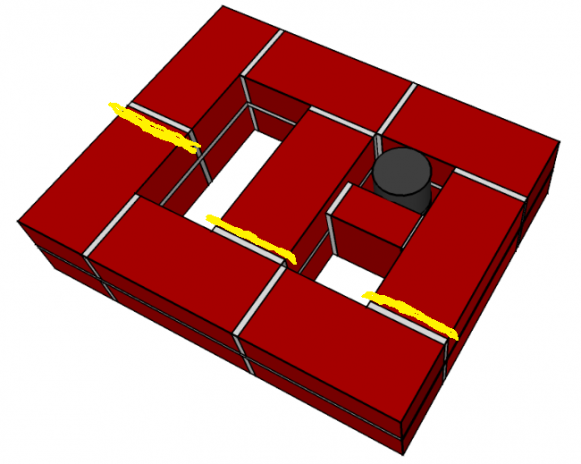

teine küsimus oleks pitsi koonuse kohta.
kas oleks sobilik näiteks kümne viimase kihiga võtta, pildil kollasega tähistet kohtadest, igas kihis mill või paar kivide otsast maha eelmise kihiga võrreldes? oleks vist kõige lihtsam teha. eriti kui sirgelt lõigata. aga siis jääb väike trepp korstnale. kas see oleks toimiv sisteem? muidugi väljast siis on korstnal sama koonus ja trepp. hakkab äkitse silma riivama? või ei sobi niimoodi mitte teha? sel juhul paluksin täpsemat õpetust õige lahenduse jaoks.
Re: korsten ja kanalisatsioon
Postitatud: 25 Sept 2020, 09:44
Postitas Tavalugeja
Koonusesse ei pingutaks.
Postitatud: 25 Sept 2020, 14:11
Postitas ahjuke
Kindlasti koonusesse!!!Koonust saab teha ka ilma kive lühemaks lõikamata.Võiksid piiluda vanu tööstuskatlamajade korstnaid siis kõik on nad koonuses ja mitte niisama,ikka põhjusega.Isegi vanad eestiaegsed viinaköögi korstnad on kõik korralik koonus ja vanarahvas ei olnud teps mitte rumal,ikka füüsikat tundis ja kasutas ära.
Postitatud: 25 Sept 2020, 18:01
Postitas motamees
ahjuke kirjutas: 25 Sept 2020, 14:11 ...Võiksid piiluda vanu tööstuskatlamajade korstnaid siis kõik on nad koonuses ja mitte niisama...
Arvan, et need suured korstnad ongi just füüsika pärast koonuses. Aga mette tõmbe pärast, vaid püsimise pärast. Eiffeli tornil pole tõmbega midagi pistmist, aga ikka on koonuses...
Postitatud: 26 Sept 2020, 08:25
Postitas ahjuke
motamees kirjutas: 25 Sept 2020, 18:01
Mul kodukorsten 7m ja ilma koonuseta tõmmet pole,koonus peale ja tõmme korralik ja selliseid on palju.Korstna kõrgus 10+m on kogu aeg loomulik tõmme,alla selle loterii.Veski piiblit lugeda siis suvilate rajoonide pliidid peaksid kõik sisse ajama kuna lõõristik soemüüris 7m,aga korstnad madalad 3m ja peaksid sisse ajama,aga toimivad kenasti kuna korstnad tehti koonusesse.Kas mota üldse on kunagi käinud suures tööstuskatlamaja korstanas?
Postitatud: 26 Sept 2020, 08:52
Postitas Tavalugeja
ahjuke kirjutas: 26 Sept 2020, 08:25 .Kas mota üldse on kunagi käinud suures tööstuskatlamaja korstanas?
Ei tea.
Mina olen käinud Tallinna teletornis. Sina proovi mulle ära seletada, miks see koonuses on.
Korstnapitsi koonusest pole vaja seletada, seda tean ja antud korstna puhul ei pidanud vajalikuks soovitada.
Postitatud: 26 Sept 2020, 10:55
Postitas motamees
ahjuke kirjutas: 26 Sept 2020, 08:25...Kas mota üldse on kunagi käinud suures tööstuskatlamaja korstanas?
Mota on käinud katlamaja korstnas, peldiku augus, ooperiteatris, aatomipoligonil, ... , mis see siia puutub. Ega ma ei vaidle selle vastu, et koonus tõmmet parandab. Teoreetiliselt ju parandab ja eks ka praktikas natuke. Samas, paljuke neid korstnaid siis ikke koonusesse ehitatud on. Pakun, et eramajadel ehk 5% veab välja, kui sedagi. Ka sirged korstnad töötavad, kui allpool keik õieti teht.
Tööstuskatlamajadel on suitsu ärastamiseks suured ventilaatorid ja koonus pole vajalik suitsu vedamise pärast. Küll aga annab koonus parema püsivuse, väiksema tuuletakistuse ja tuntava materjali kokkuhoiu. Niisama vahemärkusena mainin, et enamuse tööstuskorstnaid ehitas siia mingi Leningaradi spetsprigaad. ENSVees polnud selliseid spetsialiste.
Sellised arvamised/teadmised mul.
