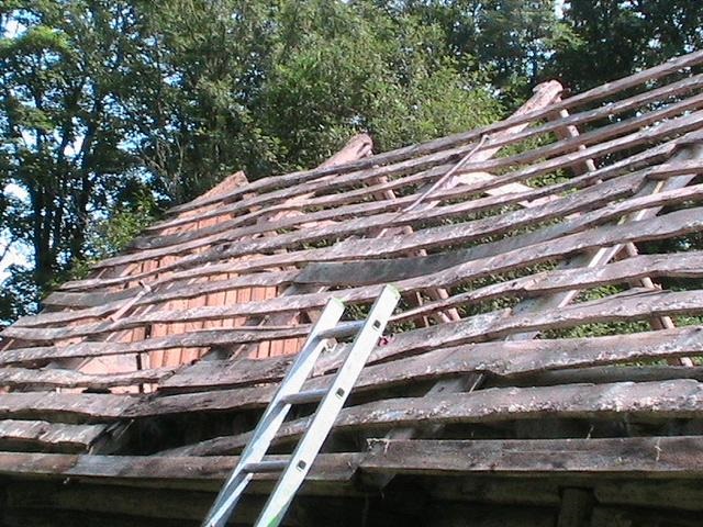

Panen mõned pildid oma maamaja katusest, et oleks näha, kuidas sarikad on müürilati sisse uputatud ja et lisasarika paigaldus ei olegi nii lihtne, et saed aga pisikese hamba ja kruvid metallnurgikuga müürilati külge. Samuti on näha ka , kui palju sarikad on keskelt looka vajunud ja kui uued sarikad oleks vahele lisanud, siis oleks pidanud vanu sarikaid uutega samale tasapinnale rihtima hakkama.

sul paistab see vana roovitus suht ühtlase paksusega olevat..

Vana roovitis oli natukese õhem, kui 5x10 pruss ja eterniit vanale roovitisele üldse ei toetugi. Kui oleks sama jäme olnud ja tahes tahtmata on see natuke ebaühtlane, siis ma oleks vana roovitise täielikult eemaldanud. Kuna plaatide paigaldamise ajal oli sinna peale hea toetuda, siis jätsin ta suures osas paika, eemaldasin vaid sealt, kuhu uus roov tuli. Vana väike vene eterniit oli löödud otse vanale roovitisele ja vastu pidas vist kuskil ca 40 aasta kanti. Naabrimehe 40 aastane katus näeb igatahes väga vilets välja juba.
