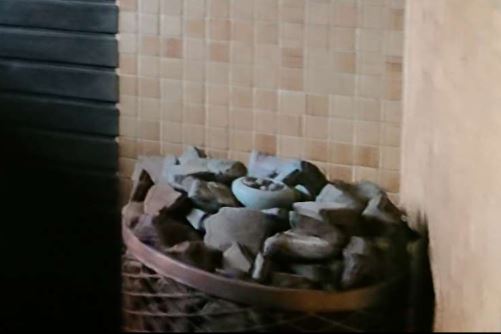

Tere andke ideid millega kerise tagune sein ära katta ja korsten.
Näidake pilte enda lahendustest.

Looduskivi murtud (mitte lõigatud) õhukeste seibidega. Siis moodustab kerisekividega ühe koosluse.

Sein on sein ja keris on keris. Need ei pea üldse sarnased välja nägema. Näiteks siin on erinevad materjalid

Variante on - plaadid, krohvid, looduskivi.

Miks tehakse sellised suured ja kõrged suitsutorud leiliruumi, nagu esimeses postis pildil? Oluliselt kenam kohe kerise pealt korstnasse pöörata ja vähem ka kuuma metallpinda ruumis. Või siis tõesti kütab kõrge toruga ruumi niipalju kiiremini soojaks, et ületab minimaalsema variandi plussid?

Postitas aero
Ma arvan, et pika suitsutoru panevad need, keda ei häiri kuuma metalli soojuskiirgus ja ei muretse korstna pärast (mida jahedam, seda pigisem). Samas on ju äge "lühema toruga" naabrimehele rääkida - kui kiirelt su saun soojaks läheb :). Ka väga lühike viimatoru koos intensiivse kütmisega võivad teoreetiliselt korstent kahjustada. Mul keerab madalalt korstnasse. Saun soojeneb 1,5-2h-ga 80°-ni. Vahel lähen lavale juba 70° pealt. Kerisel on kive 200 kg, leili piisab.

Mul samuti puusaunal (ca 9m3) keerab toru kohe kerisest korstnasse ja saun läheb ka ca 2 tunniga 80-ni ja rohkem ei ole enam hea (hakkab nahka kõrvetama). Puid läheb ca täpselt korvitäis, selline korv nagu juba vanasti on olnud. Huvitaks jah, kas kõrge torukompotiga läheb oluliselt kiiremini soojaks, või miks selline "suur junn" hea on? Kuigi omale nii ei tahaks kasvõi visuaali pärast.

Selle korstna ümber saab panna korstnavõrgu kuhu käivad kerisekivid sisse.

külaline13 kirjutas: 07 Jaan 2021, 14:54 Huvitaks jah, kas kõrge torukompotiga läheb oluliselt kiiremini soojaks, või miks selline "suur junn" hea on? Kuigi omale nii ei tahaks kasvõi visuaali pärast.
Elementaarne, külaline13, ja selleks on korraliku projekti või tellijapoolse visuaali/teadmiste/tahtmiste/rahaliste vahendite vms puudumine. ;)
praktik kirjutas: 08 Jaan 2021, 20:42 Selle korstna ümber saab panna korstnavõrgu kuhu käivad kerisekivid sisse.
Jah, loomulikult saab visuaali nii korrektsemaks teha ja selle raha, mis ta oleks maksnud kohe projekteerijale või sisekujundajale, kes oleks ehk teinud madalama pöörangu, maksab nüüd dekoratiivse võrgu ja lisakivide eest. ;)
