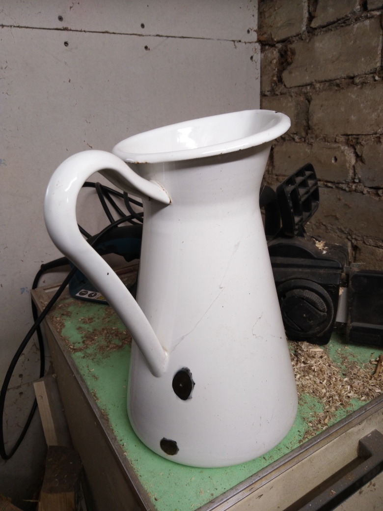

Sai sügisel "leiukonteinerist" kaasa haaratud väga stiilne piimakann, kuid sellel on välisküljes paar emaili defekti. Õnneks need ei roostetanud ja igaks juhuks lasin minifreesi traatharjaga kergelt puhtamaks. Suvi pole enam kaugel ja tahaks need paar kohta ära parandada enne suviste "orgiate" alustamist. Ideaalne kann morsi jaoks, oma 3+ liitrit. Kas vanniemaili parandus-/uuenduskomplekt sobiks? Selle komplekti häda on selles, et seda on kole palju. On muid variante või ideid? Äärmisel juhul teen alküüdvärviga parandused. Kunagi oli valgel põhjal epo-liimi. Enam pole peale sattunud, aga ehk keegi teab juhatada või viidet anda?
Tänud ette!

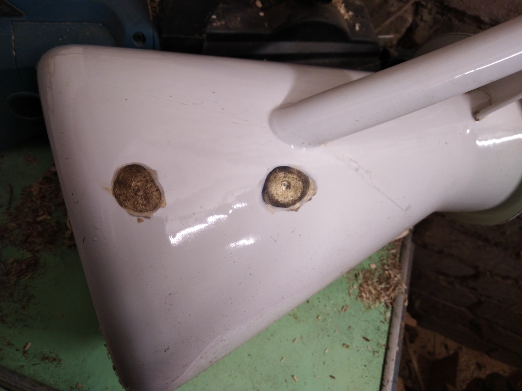

Äärenurk kirjutas: 09 Veebr 2021, 20:32 Ja Urmas ütles, et lasi minifreesi traatharjaga üle, siis peaks ju metallile omane läige ka lõpuks välja tulema?
Pildilt ei ole aru saada, aga suurem defekt jäi mustaks, väiksem omandas kollase vase läike. Millest see vase läige, ei oska aimata.
Nonii, tegin uue pildi. Ikkagi tuli mõlema defekti alt välja vasetatud pinda. Äkki harja vasetatud traatidest? :scratch:
