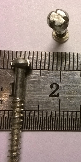

kolme sälguga kruvid
Postitatud: 03 Apr 2021, 18:18
Postitas spsakas
millega avada pikendusjuhet.kruvid on kummalised kolme sälguga...

Selles komplektis on kindlasti 3 erinevat mõõtu kolmeharulisi otsikuid: https://www.oomipood.ee/product/vtbt5_h ... _77044_gby
https://www.oomipood.ee/category/kruvikeerajad

https://en.wikipedia.org/wiki/List_of_s ... #Tri-point
Tõenäoliselt Y otsik. Osta saab enamvähem suvalisest ehituspoest.

Kolme sälguga kruvide otsikuid pole kusagil veel müügil näinud. Ainus variant on peenviili ja dremeliga karastatud metallpulgast ise teha.
Teemaalgataja mõtleb vist selliseid

Kui on ühekordne ettevõtmine, siis oleks ehk mõistlikum kasutada metallipuuri ja murdunud poldi välja keeramise abivahendit?

Tõesti, uus pikendusjuhe osta on odavam.
Omal kogemus selline, et nende erikujuliste pisikeste otsikute komplektiga pole tihtipeale midagi teha. Seni eranditult kõik analoogsed eriliste peadega kruvid on ühtlasi nii sügavale augu põhja olnud süvistatud, et komplektist leitud muidu sobiv otsik koos adapteriga sinna järele ei ulatu või ei mahu.

Kui nüüd tõsiselt rääkida, siis ise olen kohanud lahtivõetavaid pikendusi, mis olid tehtud eelmise riigikorra ajal. Hiinlaste omal võib ju kolm sälku olla, aga minu arvates on need stantsi jäljed. Ükskord proovisin ühte pikendust puurimisega avada, kuid plastmass ümber augu hakkas sulama ja loobusin. Igaks juhuks hammustasin juhtme tagant ära, et ähk lääb vaja, ilus pikk jupp oli teist ja pistik ka veel küljes. ;)

Ei ole stantsi jäljed. Kinni on ju ka vaja see kruvi keerata, kuidas sa siledat keerad.
Ma olen varem ka seda otsikut otsinud: https://www.elfafoorum.eu/forum/tehnika ... post844883
TRI-GROOVE tamper proof skrew pange otsingusse.

Vähemalt osadel ei ole need kruvid, vaid needi moodi asjad, mis on sisse vajutatud ja neil ei ole kruvisoont vaid ringikujulised hambad või kuidas iganes nende kohta öelda. Olen ühe pikenduse konkreetselt laiali lõhkunud lõiketangidega. Sealt seest pole eriti midagi otsida, osadel on isegi juhtmeotsad kinni pressitud, et odavam oleks. Lõika juhe tagant ära ja võta lihtsalt mingi otsa käiv pesa asemele poest.
