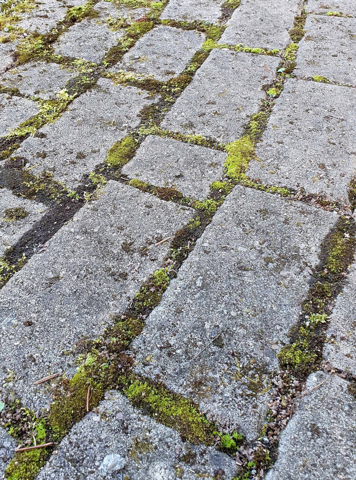

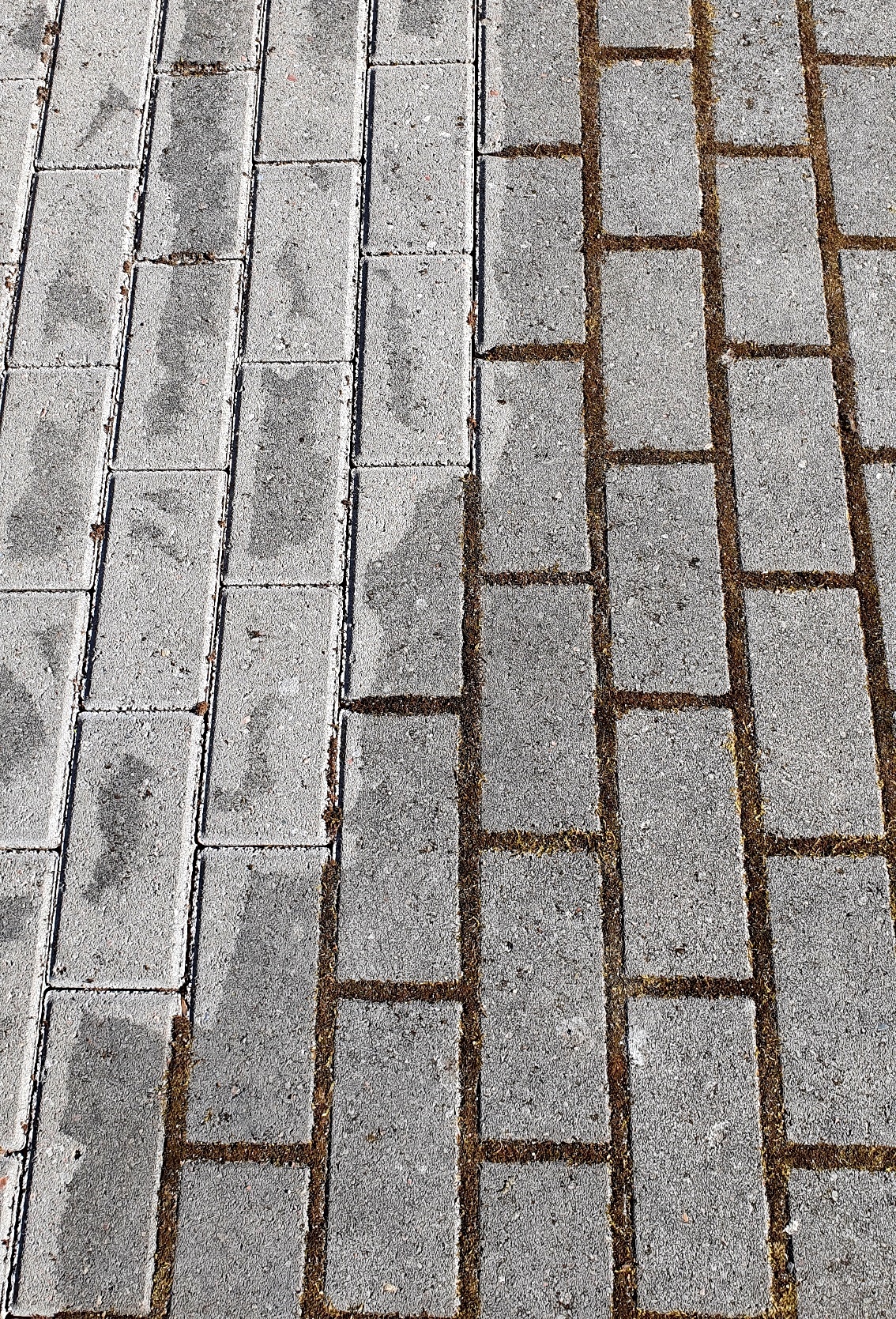

Roosad prillid ees? Ideaaljuhul ehk. Kuiv, kõrge, pidev päike, ühesõnaga keset Vabaduse väljakutxxx111 kirjutas: 11 Mai 2021, 09:25 põrand tänavakividest - täiesti hooldusvaba...
Enam kunagi ei ehita endale puitterrassi, praeguse asendan tänavakiviga kohe kui "eluiga" lõpeb
Alumine nurgake ei saa üldse päikest

Ei ole roosad prillid...
Terrass päev läbi päikese käes
Nähtud / tehtud ja enam puitu ei soovi
Oma arvamust kellelegi peale ei suru
