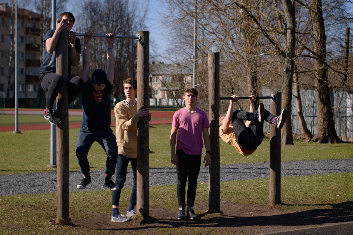

Vaja installeerida koduhoovi kolmest postist ja kahest lõuatõmbekangist koosnev nö mini-jõulinnak.
Postid immutatud puidust läbimõõduga 120mm. Postidel pikkust ca 2900mm.
Kokku peab saama midagi sarnast, nagu alloleval pildil, lihtsalt keskmine post on ühine, kokku kolm posti, ühel joonel.

Olles piisavalt näinud, mida teeb puiduga maapinnast tulev niiskus, siis mõtlesin hommikukohvi lürpides veidi kaasa mõelda. Kas 120mm diagonaaliga ja 2900mm pikkune post liiga peenikeseks ei jää kui sinna külge tuleb rippuma keegi, näiteks 120kg eluskaaluga ja kukub ennast edasi-tagasi võngutama lõuga tõmmates? Guugeldasin kergelt lõuatõmbekangide kõrgusi. Välialade omadel jäid kõrgused ca 220-240cm kanti ja seega tuleks posti maa sisse 50-70cm. 50cm maa sees jääks kindlasti väheks võngutamiste korral.
Vaatasin postide mõõtusid ja jõudsin järeldusele, et kasulikum oleks sul need maha müüa, mingid eurod ikka saad ja osta pigem ca 3" metalltoru või nelikanttoru. Keevitad ise või lased keevitada T-kujulised postid. Ise vist keevitaks ka väikesed diagonaalid. Seejärel keevitaks ülemise rõhtlati ja lühemat kasvu lõuatõmbajate jaoks kronsteinid lisalati kinnitamiseks. kui asi kokku keevitatud keeraks kupatuse õigetpidi ja keevitaks T nüüd juba alumistesse otstesse armatuurrauast väänatud U aasad. U-aasade järgi kaevaks neli auku, kuhu mahub näiteks 20l plastikämber, millel lõikad põhja ära ja asetad tagurpidi auku. U-aasade mõte on, et nad fikseeriksid betoonis konstruktsiooni. Et visuaalselt ilusam jääks, võiksid kaevata ka kraavi kahe otsa vahele, et T rõhtosa jääks maa sisse peitu. Nüüd jääb sul üle vaid kupatus paika tõsta, ämbrid betooni täis valada, peale betooni kivistumist mulda peale ajada, rehaga ilusaks kraapida, murukamarad tagasi tõsta oma kohale ja hakata lõuga tõmbama. ;)

Arvestades jõudude jaotust soovitaks "atribuutika" analoogset asetust...

xxx111 kirjutas: 14 Mai 2021, 15:54 Arvestades jõudude jaotust soovitaks "atribuutika" analoogset asetust...
Jep, ja kusjuures töö maht konstruktsiooni paigalduseks on sama, kuid postide allumatus kangil lõua tõmbamisega kaasnevatele võngutamistele vist etem. ;)
