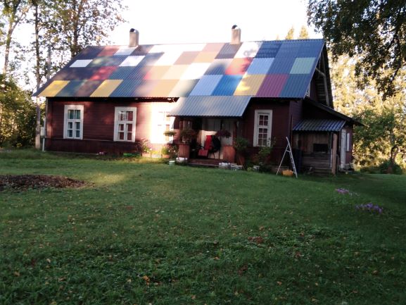

Meie maamajal olid pööningu poolt vaadates täpselt samad kihid- kõrvuti servamata lauad, mitmed kihid laastu, siis vist mingi roov ja väike eterniit. Sarikate vaheline laius vist sama. Ainult vana eterniit läks maha, tolliste laudadega rihiti sirgeks ja peale trapetsplekk. Ostsime katusepleki jääke(ca 1,5-2,5m pikkused, aga erinevat värvi) saime kätte 3,5€/m2. Aga noh, meie esmane eesmärk oli maja vihmakindlaks saada, et ilmastik kahjustama ei hakkaks ja veel ei ole otsustatud maja saatus. Vana väike eterniit oli ka juba 50+ aastat vana ja pude. Kui Eurojackpoti või Vikingloto peavõidu saan, siis läheb maja kindlasti lammutamisele.
Oma alevipoja mõistuse piires kalkuleerides ise küll ei näe vana ja uue eterniidi kaalus vahet, aga ega ei ole täpselt uurinud kah.
Pole tähtis, mis värvi on kass, peaasi, et ta hiiri püüaks!
- Kirju katus.jpg (62.58 KiB) Vaadatud 3746 korda

Väike vigade parandus. See ei ole teps mitte minu tehtud, vaid mu naabrimees tegi teenustööna selle ära. Meie pere on tehtuga rahul.
Ise kardan veidi kõrgust ja ei ole ka selle ala(katuste) spetsialist, seega lihtsam oli kellegile selle eest maksta, sest kartsime, et mingit järgmist ja võimalikku lumerohket talve katus ei oleks võib olla üle elanud.

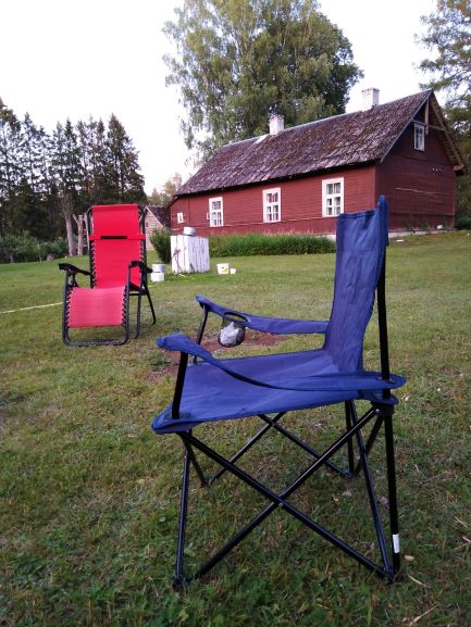

Enne oli katus selline. See on küll teistpoolt maja, aga erinevust ei ole.
- Kirju katus enne.jpg (70.29 KiB) Vaadatud 3695 korda
