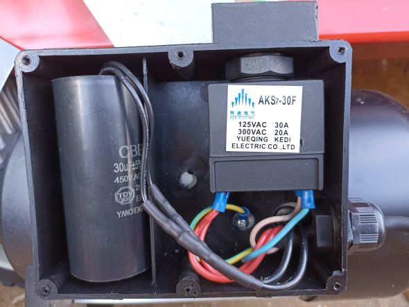

Jätkaks vana teemat uute muredega. Sai ostetud Hecht 670 lisaks vanale lõhkujale. Panin kokku ja võrreldes vana lõhkujaga on kokkuhoid ikka räige. Vana kaalub 78kg, uus 46kg, vanal on kiil 14cm kõrge, uuel 10cm, vanal survetald 14x14cm, uuel 10x9cm, vanal kaks lõhkumiskiirust, uuel üks jnejne. Kui garantii läbi, siis kiil läheb kindlasti ümberkeevitusele ja survetalla saan kohe uue ja suurema teha, sest see käib kinni poltidega.
Tegelik mure on hoopis elektrisüsteemis, sest avastasin, et sellele ei saagi panna tavalist on-off lülitit vahele, sest kui nuppu all hoida ja kang kang lahti lasta, siis survetald tagasi ei tule, vaja toide välja lükata. Sai lõhkumise ajal natuke mõeldud ja tuli kubibinlik mõte- kuna nagunii tuleb toide pikendusega, siis võiks ju pikenduse pistikupesast välja tuua 1m jupi juhet ja sinna otsa panna mingi surulüliti, et saaks jalaga toidet sisse-välja lülitada. Nüüd küsimused- kas on olemas a´la pedaali, mis töötaks selle surunupu põhimõttel või lülitit, millest saaksin ise pedaali aretada? Karbi peal oleva surunupule panen 3cm jupi harjavart ja tõmban nipukaga kinni, et sealt oleks püsiühendus ja toite andmine hakkaks käima läbi pedaali. Selle uitmõtte idee on selles, et paku paigalhoidmiseks jääb üks käsi puudu kui pead hoidma korraga toite nuppu ja kangi.
Tänud ette igatsugu arvamuste eest!

Ahjaa, tahtsin veel küsida, et kas pildil oleva lüliti sees on ka mingit elektroonikat või on sisu mehhaaniline? Küsin sellepärast, et kui garantii läbi, siis hea meelega võtaks selle surulüliti ära, ühendaks lüliti juhtmed otse ja tooks sinna karpi ka pedaali ühenduse.
