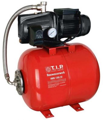

Tsentrifugaalpumba all pidasin silmas sellist:
Aga jah, tänud kaasa mõtlemast. Küll aga ei ole mul piisavalt kokkupuudet/teadmisi kui kiiresti/palju rõhk langeb piki suunas lükates. Seetõttu mõtlesin kas rõhu puuduse korral teise otsa üks pump lisaks panna vett "tõmbama" oleks mõeldav lahendus.

Rostfrei, kui vaadata hannes123 punast tünni siis äkki tuleks hoopiski nelik paigaldada, mitte kolmik? Jääb kaks otsa nö üle, ühest lükkaks ja teisest tõmbaks? Võimsus missugune, ah? :lol:
HWW-1200_25.pdf
(183.37 KiB) Allalaaditud 175 korda
Rusikareegli järgi 10 m horisontaali võtab maha 1 m vertikaali(tõstet). 9 m vertikaali ja 65 m horisontaali (6,5 m)
kokku siis 15,5, lisaks liited võtavad veel omajagu maha. Võibolla midagi niriseb. Mõttetu lahendus.

Vaadates antud pumbakomplekti tunnusjoont siis jah, eks ta ühe elamise lahendus ole. Samas 65jm ja DN32 (PE100, PN16) rõhukadu näit 0,5 l/s puhul ka teab mis suur ole: kiirus pisut alla 1 m/s ja kadu ca 3m (aga mõlema majapidamise korral ühekordse hoone puhul piisavat vabarõhku ei saa).
hannes123 peab vanavanematega kokku leppima, et hommikune pesu toimub tunnise erinevusega.

Pumba graafik annab sellise tootluse sirge toru korral, kui kõrgele ta seda suudab vett ajada. Keegi meist ei tea palju seal liiteid vahel on, need ju tekitavad omajagu rõhukadu. Aga milline on rõhk seal 65 m peal? Vaevalt seal üle 1,5 läheb. Enamus termostaat-segisteid tahab saada 2,2.
