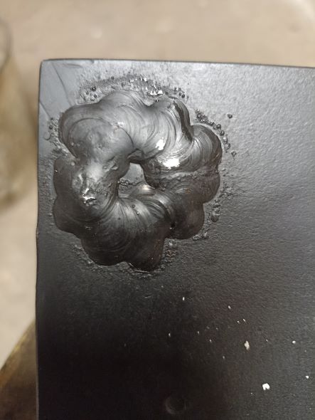

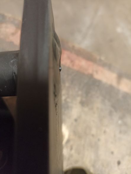

Millest sellised eeldused, et mu keevitatavad detailid on rokased-värvised jne? Ma nagu ei kirjeldnud sinu eeldusi. :scratch: See, mille külge sõrme keevitasin, lasin keevituse ümbruse kergelt lamelliga üle, sõrme tsingikihi lihvisin relakaga maha ja lisaks olid vähemalt ca 1-2mm faasid. Mida veel oleks pidanud tegema? Olgu, panen ka kaks pilti. Kuigi esimesel pildil tundub olevat suur kuhi, siis tegelikult jääb tagantpoolt(pilt 2) keevituse kuhja paksus ca 2-3mm vahele. Kahjuks jõudsin juba spreiga üle lasta ja liiga vara traadi otsast maha võtta ja toolile panna, sellest ka mõned valged laigud.
Tegelikult on kriitika ikka oodatud. Ehk saan tumeda junnina targemaks. :)

PS. Olen keevituse alal amatöörlik isesutsija, mitte proff!

Sarnasus on olemas :D

Lambivend kirjutas: 11 Nov 2021, 23:39 Sarnasus on olemas :D
Pealiskaudsel kiikamisel on sarnane jah, aga kui pilti suurendada, siis erinevusi leidsin. Sinu pildil oleval koogil ei ole servad just kõikse parema kontaktiga ja on aluspinnast kergesti eemaldatavad ehk saada sarnasuse omanik täiendkursustele. ;)
